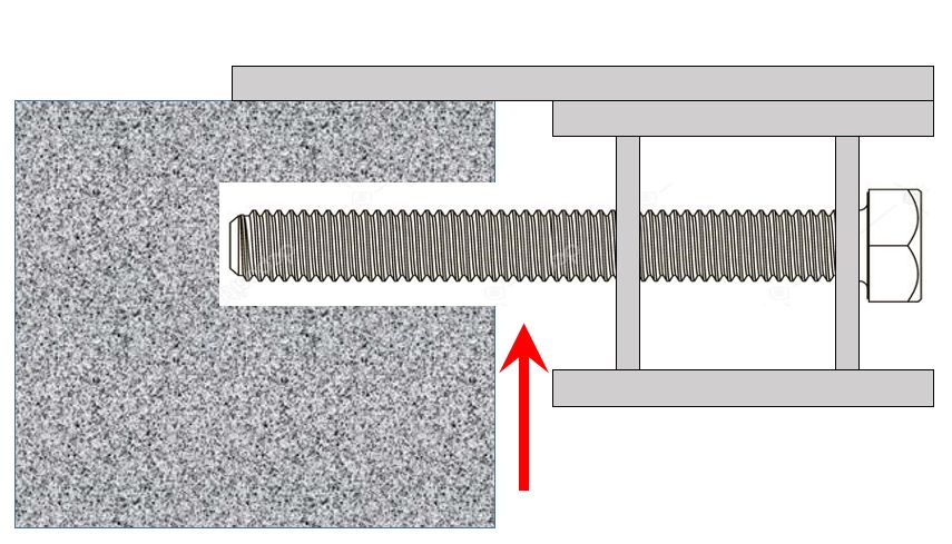

Ho acquistato una persiana in alluminio a due ante.
Le ante sono imperniate in una cornice, quindi va fissata la cornice al muro.
La cornice in alluminio é circa 1 cm più piccola dell'apertura nel muro.
Volevo un consiglio su come montarla.
Ovviamente dovrò mettere degli spessori tra il muro e il la cornice di alluminio in prossimità delle viti (nella zona della freccia nella figura allegata).
Volevo chiedere come fate di solito perché ovviamente dovrò calcolare prima l'altezza degli spessori, volevo chiedere che tipo di spessori mettete (legno, metallo).
Insomma volevo qualche consiglio per un corretto montaggio.

gli spessori oramai non si usano più, gli installatori una volta avvitato il
telaio al muro e messo a piombo riempiono gli spazi con la schiuma
poliuretanica che fa anche da isolante e poi mettono i coprifilo

Si ci avevo pensato, ma non é troppo morbida la schiuma per una persiana di alluminio?
Pensavo si usasse solo per le porte interne.
Diciamo che la cornice dove si agganciano le persiane ha 3 lati, quelli laterali e quello sopra, nella parte bassa non c'é congiunzione, essendoci un po' di spazio fra il muro e la cornice di alluminio pensavo che serrando le viti fino a metterla a piombo e poi mettere la schiuma come spessore fosse troppo debole

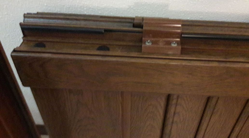

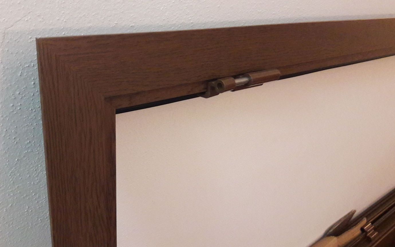

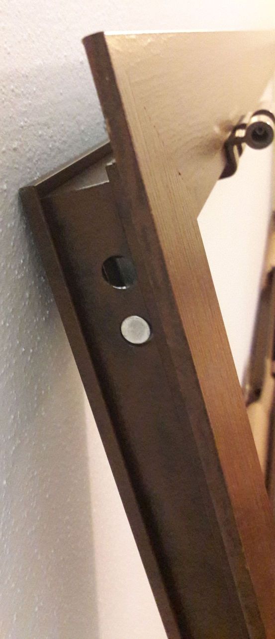

Anche una foto dal vivo della persiana/cornice in posizione sul vano, non avrebbe fatto scomodo... (almeno per me).
Bombimba
Messaggi: 7
Iscritto il: lun 15 ott 2018 9:36 am
Re: Consiglio su Montaggio Persiana Alluminio
Messaggio da Bombimba »
La persiana é da montare, comunque un dettaglio della cornice e l'attacco persiana

Bombimba ha scritto:Si ci avevo pensato, ma non é troppo morbida la schiuma per una persiana di alluminio?
la schiuma una volta indurita diventa molta dura, e poi il suo scopo principale è quello
di riempire ed isolare, con due viti per lato stai tranquilla che la persiana non va da
nessuna parte ;)
