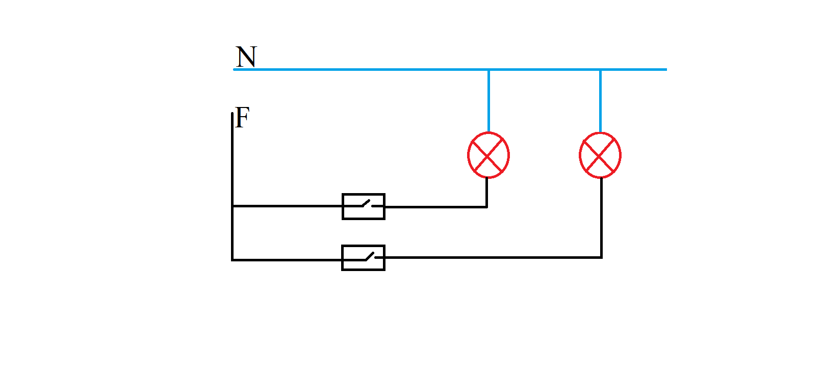

forse per pozzetto intendi la scatola porta frutti ?
lo schema elettrico del tuo collegamento è questo

Lo schema di Mario è solo per far capire i fili come devono essere attaccati, i fili nero e blu sono i tuoi due rossi.
In pratica la cosa è semplice,
ognuno dei vecchi interruttori ha due coppie di fori (ogni coppia ha una sola vite per stringere i fili) ed ognuno dei nuovi ne ha altrettanti.
Bene, dopo aver naturalmente staccato tutti gli interruttori del quadro in modo che non vi sia corrente nell'impianto (lo so che lo avresti fatto comunque, ma è meglio ricordarlo sempre :lol: ) fai le seguenti operazioni:
1) allenti una vite da uno dei vecchi interruttori ed il filo (o i fili) che erano nei due fori li vai a mettere in una qualsiasi delle due coppie di fori del nuovo interruttore (è indifferente quale delle due coppie usi).
2) sullo stesso vecchio interruttore allenti anche la seconda vite e sposti il o i fili che vi sono sull'altra coppia di fori rimasta libera sul nuovo interruttore.
3) fai la stessa cosa sull'altro vecchio interruttore passando i fili sul nuovo.
Spero di essere stato abbastanza chiaro, ma se hai dubbi non esitare a chiedere.

L'impianto dovrebbe essere fatto come ha disegnato Mario:
1) Alla lampadina non dovrebbe arrivare direttamente la fase ma il neutro con un filo di colore Blu.
2) All'interruttore dovrebbe arrivare la fase con un filo di colore Marrone, Nero o Grigio.
3) Dall'interruttore verso la lampadina in genere viene utilizzato un filo di colore Marrone Nero o Grigio (spesso diverso però da quello utilizzato per la fase) oppure può essere utilizzato un cavo di colore diverso (Viola, Bianco o Rosso).
4) Il filo Giallo/Verde è sempre utilizzato per il collegamento all'impianto di messa a terra.
