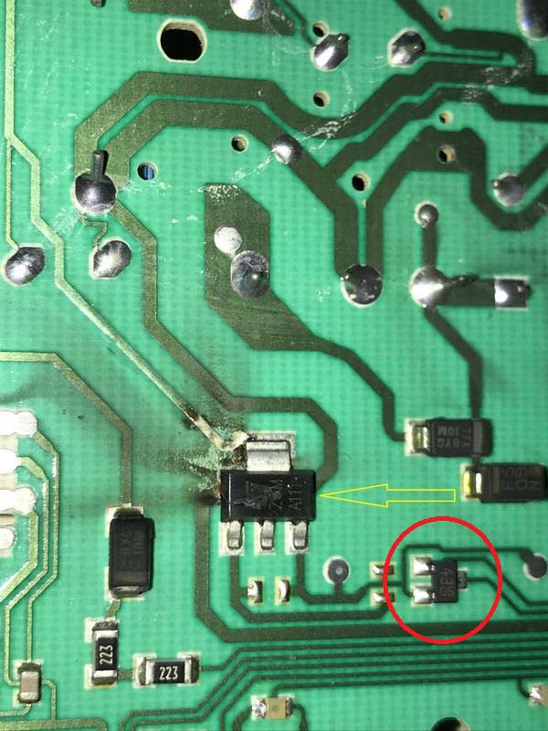

Capitan Farloc ha scritto:Il fatto che non sia esploso non significa necessariamente che non si sia bruciato anche questo.
Dovresti verificare se è ancora integro e poi controllare se il transistor li vicino è in corto.
per ora non si è bruciato perchè comanda ancora il termoattuatore sportello detersivo , per favore mi potresti indicare il transistor a cui ti riferisci?

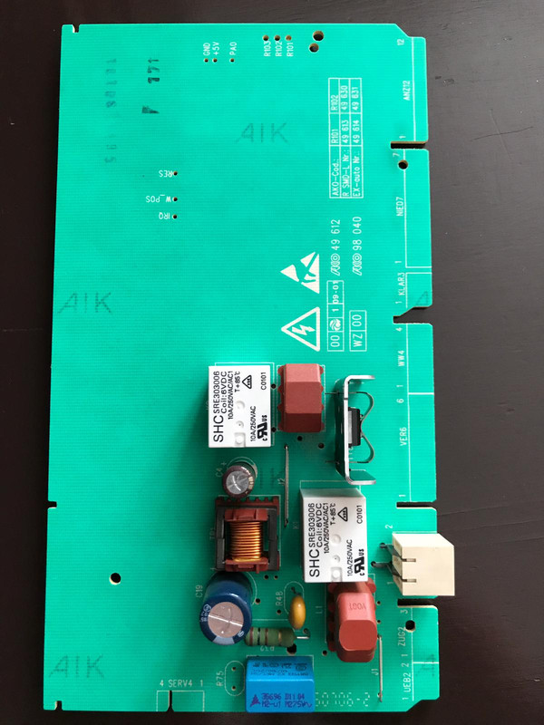

Ma una foto dal sopra non si può avere? Sennò come si fa a vedere dov'è il transistor?
.. scusa.. in effetti non ho mai messo un immagine col lato B della scheda...
Il transistor a cui mi riferivo è quello che sta li vicino ed è collegato direttamente al triac e probabilmente lo pilota (ma bisognerebbe vedere lo schema per esserne certi), ma se come dici ora l'attuatore funziona correttamente, il transistor non può essere bruciato... Io avevo capito che continuava a non funzionare.

Tanto per capire: il transistor è quello in alto a dx, giusto?

Il transistor che intendo è quello cerchiato in rosso, ma ripeto:
1) Bisognerebbe avere lo schema per capire se effettivamente quel transistor pilota il triac
2) Se l'attuatore ora funziona, dubito che il problema possa essere quello
