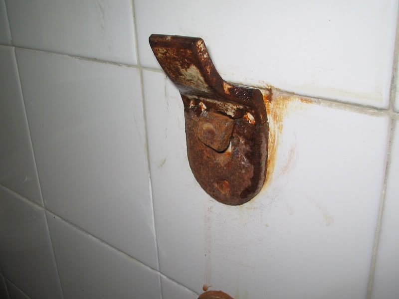

Salve, ho appena tolto il vecchissimo ed orribile lavabo dal mio bagno e ora mi ritrovo con due su ganci sul muro completamente mangiati dalla ruggine che non posso utilizzare perchè si sono spezzati (ed in ogni caso volevo montare il nuovo lavabo un pochino più in alto).
Ho cercato in un negozio Brico dei ganci simili ma non li ho trovati.
Il commesso mi ha detto di utilizzare dei Fisher PFD ma mi sembravano un po' miseri per sostenere il peso di un lavabo. Il muro dovrebbe essere in mattoni rossi forati.
Vanno bene o esiste un'altra soluzione?

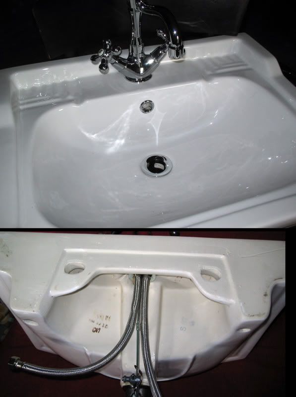

Il retro del lavabo nuovo è questo:

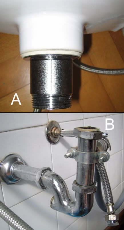

Inoltre: lo scarico del nuovo lavabo è più grande del mio sifone (che volevo evitare di sostituire): A è grande, B è piccolo
Che cosa devo prendere per adattarlo?

ciao, per attaccare il lavabo ti ci vogliono una coppia di di fiscer WD 120, un po' di silicone per fare 2 o 3 punti sulla parte dietro del lavabo e nulla piu', per il sifone se il canotto è buono ovvero se schiacciandolo un po' non ti si frantuma in mano, basta un manicotto con or da 26 a 32, oppure metti una riduzione cromata da 1 1/4 a 1" sotto la piletta e utilizzi un sfone da 1" che è della stessa misura di quello che è ora attaccato al muro, per i flessibili devi provare a svitarli con una buona chiave a pappagallo e se ti si rompono dentro con degli estrattori, direi che nel tuo caso ti conviene chiamare una persona competente che in un paio d'ore o tre al massimo ti monta il lavello ciao

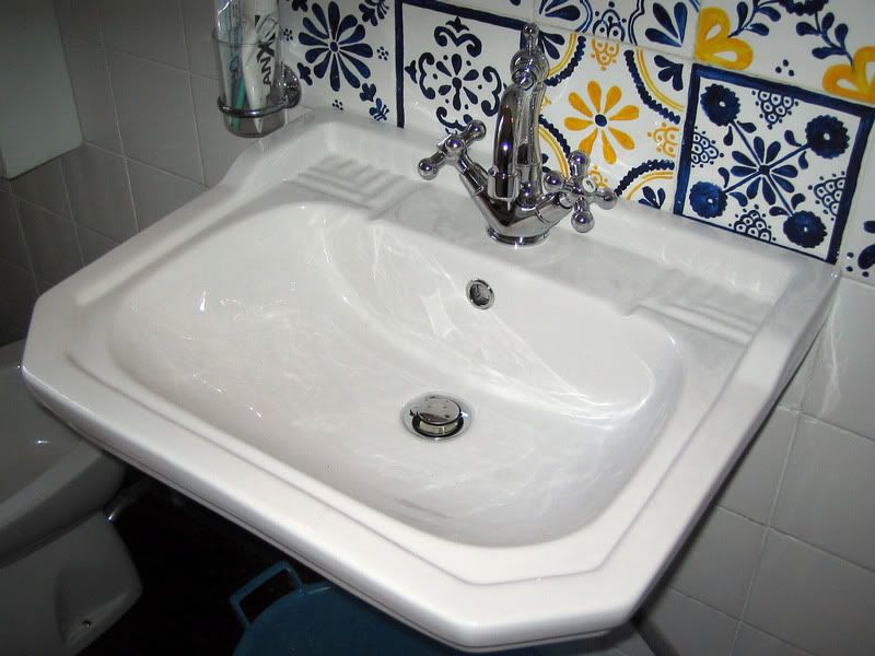

Ti ringrazio! E' tutta la mattina che smanetto con sto' lavandino ma sono finalmente riuscita a montarlo:

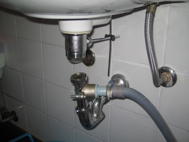

I flessibili "d'epoca" li ho lasciati al loro posto, ho solo usato una vite doppia per collegare a questi i nuovi (che nascosti sotto il lavabo non si notano neppure). Ora mi manca da fare lo scarico: ho cercato appunto una riduzione da 1e1/4 a 1" ma al Brico non l'ho trovata.
Devo anche fare una piccola prolunga perchè ho alzato il lavabo di qualche centimentro rispetto al vecchio... :o consigli?
nb: allo scarico del lavabo c'è inserito anche lo scarico della lavatrice anche questo "fai-da-me" (la casa è antica e non esiste un secondo scarico).
Qualche soluzione un pochino più "elegante"? :oops:

ciao, vendono dei canotti con l'attacco per la lavatrice, ne sono sicuro perchè ne ho qualcuno in casa, per quel che riguarda la riduzione al brico non c'è ma nei negozi specializzati la trovi, il canotto che ti dicevo è sempre un'articolo che difficilmente troverai al brico, rivolgiti a qualche rivrndita per idraulici, dovresti trovere tutto cio' che cerchi ciao

ichnos
Messaggi: 2299
Iscritto il: dom 16 nov 2008 12:16 pm
Messaggio da ichnos »
ciao il canotto è un tubo cromato uguale a quello montato dove c'è il tubo della lavatrice. lo puoi smontare girando la ghiera filettata( ti consiglio di portarlo con te quando vai ad acquistare il nuovo. per quanto riguarda lo scrico della lavatrice, dovè va bene ma ti consiglio di montare il canotto con l'attacco della stessa dopo il sifone per evitare ritorni di odori di scarico della lavatrice

ichnos ha scritto:per quanto riguarda lo scrico della lavatrice, dovè va bene ma ti consiglio di montare il canotto con l'attacco della stessa dopo il sifone per evitare ritorni di odori di scarico della lavatrice
Ciao ichnos, come giustamente hai scritto <lo scarico dove è va bene>
poi però consigli di metterlo dopo il sifone, e cioè (come si vede nel tuo disegno) <prima> del sifone partendo dal muro. Non credo possa andare bene in ambedue i modi, ma solo dopo il sifone partendo sempre dal muro.
Naturalmente non essendo un esperto posso anche sbagliarmi tu che ne dici?
Ciao Giovanni
ciao giovanni le tue osservazioni sono lecite io infatti intendevo dopo il sifone rispetto alla posizione originale, in effetti il tuo messaggio mi porta a riflettere ,( mettiamo come punto fermo che parliamo di prima del sifone o dopo del sifone partendo dal lavabo, la tua considerazione mi porta a riflettere sul fatto un innesto a 90° su tubo prima del sifone possa far uscire cattivi odori perchè poi l'acqua di pieno dello stesso sarebbe della lavatrice, se lo mettiamo dopo il sifone a 90° potrebbe far schizzare fuori l'acqua contenuta nel sifone, che ne pensate se : prende un tubo in pcv arancione di quelli per acqua cada , del diam del canotto ci si innesta una braga a 45° cnon senso di scarico verso il muro? in questo caso non serve acquistare innesti a collare am solo un a semplice guarnizione per scarico a muro della lavatrice, magari la braga la montiamo con senso verso l'alto, che ne pensate? :) :)

ciao scusate se rispondo solo ora ma non mi ero più collegata avendo ormai da tempo risolto il problema grazie al vostro aiuto!! :P
Io devo dire che lo scarico della lavatrice l'ho montato SOPRA il sifone (come si vede nella mia foto) e non vicino al muro e non ho schizzi d'acqua né cattivi odori.
