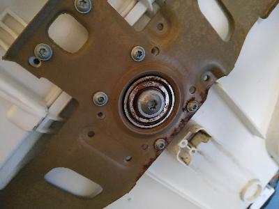

la mia lavatrice San Giorgio malice 50-F, che carica dall'alto, fa rumore in centrifuga... presumo sia un cuscinetto... ma come faccio a sostituirlo? qualcuno mi può guidare?

prima di sostituire i cuscinetti bisogna accertarsi che il rumore provenga da questi.
dovresti togliere la cinghia e far ruotare il cestello e sentire se gira liberamente o no
di solito fanno anche tracce di ruggine, magari quello da sostituire è solo da un lato
buona fortuna

ok ma volendo procedere da questo lato per il cuscinetto, come devo fare? devo svitare la vite centrale grande e basta? la ghiera dorata no? e poi la lavatrice la posso tenere in piedi o la devo mettere su un fianco?

Sei certo che non sia quello sul lato puleggia , lato opposto .
In genere è il primo a rompersi .

di solito vendono un kit relativo al modello della lavatrice che comprende anche le guarnizioni dell'asse
