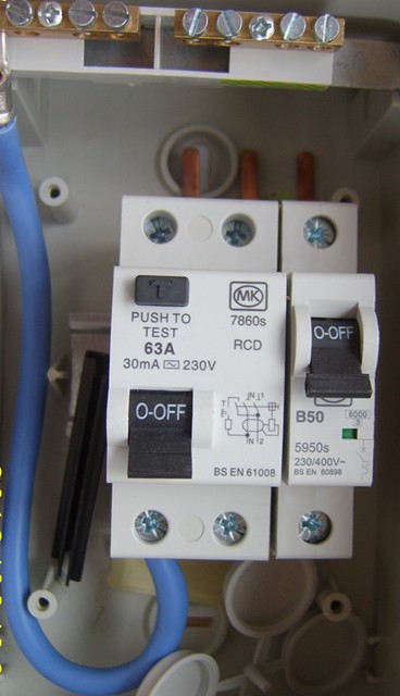

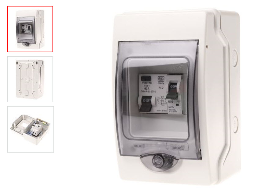

Grazie mille per le informazioni,
ho anche questo interruttore che è nuovo, mi potrà servire o me lo vendo su eBay?
Re: guaina per interrare cavi e tipo di cavo
Non riesco a leggere bene, sembrerebbe da 10 Ampere. Se così fosse non va bene per le caratteristiche che dicevi (parlavi di 3000 Watt di assorbimento).

ciao, in questa si vede meglio.
- INTERRUTTORI - 1 bis.jpg (53.01 KiB) Visto 7864 volte
Non conosco il prodotto. Ho cercato online e sembrerebbe un prodotto inglese (il magnetotermico potrebbe essere da 50 A quindi sovradimensionato per le tue esigenze). Detto questo, visto le domande che stai facendo sulla parte prettamente elettrica, mi fai capire che ne sai veramente poco. A questo punto ti consiglio di sentire un elettricista; in genere per queste cose ti può aiutare anche il negozio di materiale elettrico da cui ti dovrai andare a fornire.

Me ne intendo di più che poco, ovvero quasi nulla.
vivendo in Inghilterra mi è più facile trovare prodotti inglesi…
