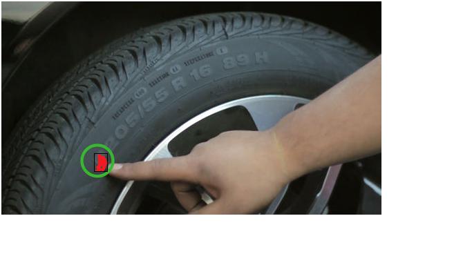

accidentalmente ho spellato lateralmente il pneumatico della mia auto con lo spigolo di un marciapiede asportandone una piccola porzione, dovrei ripararlo? lo stesso sembra non avere perso pressione, cosa consigliate?

Non si vede bene il tipo di danno. Se è solo una spellatura molto superficiale, non mi preoccuperei. Se invece vedi l'incisione che tende ad andare in profondità di più di 1-2 mm, allora io non rischierei. Comunque, per sicurezza, io la farei vedere dal tuo gommaio. Fra l'altro, se non erro, la gomma è quasi nuova... per cui la cosa scoccia anche di più. Però, tutto considerato, forse meglio cambiare una gomma nuova che una gomma seminuova... difatti in quest'ultimo caso saresti costretto a cambiarle tutte. Perché non sarebbe salutare viaggiare con una gomma nuova e lasciare le altre a quasi metà del battistrada. :roll:

Giovanni laddove la gomma fosse da sostituire, cosa che non credo anche perchè si può effettuare la vulcanizzazione per danni simili, se ne possono cambiare solo due, avendo cura di mettere le due nuove anteriormente per poi effettuare la regolare inversione dopo 20.000 km.
Avresti si gomme dal consumo differente, ma, sempre a coppia.

Danni nella parte laterale del pneumatico non sono certo che si possano riparare, ma parlane certamente con un gommista.
Se poi in corrispondenza del danno noti un rigonfiamento non aspetterei oltre, una gomma che esplode a velocità anche non elevate non è certamente un esperienza piacevole.

tipo una sbucciatura, ha preso lo spigolo di un marciapiedi , la terro a mente grazie

se ne è staccato una piccola sezione , tipo una sbucciatura, ho cozzato contro un marciapiede mentre parcheggiavo, come velocità massima , non supero gli 80 /km /h, grazie comunque per la segnalazione
