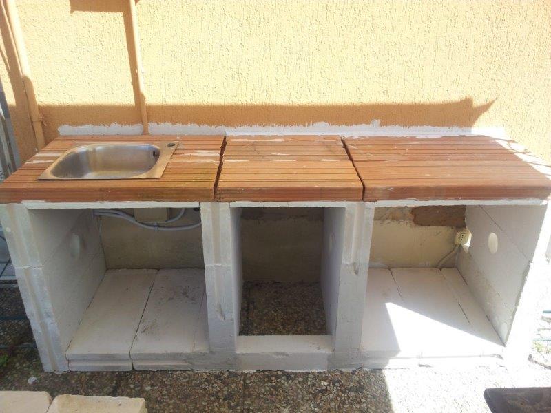

voglio costruire un piano cucina esterno con piano cottura e lavello da appoggio, dimensioni 150X60
Mi piacerebbe una cosa in muratura come quella in foto, ma non penso di essere in grado non avendo esperienza di costruzioni in muratura.
Pensavo quindi di fare una cosa sospesa, con tre staffe fissate al muro su cui poggiare il piano da rivestire con piastrelle.
Cosa posso utilizzare per il piano?
Avete qualche altra idea?

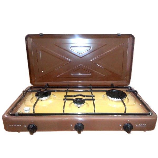

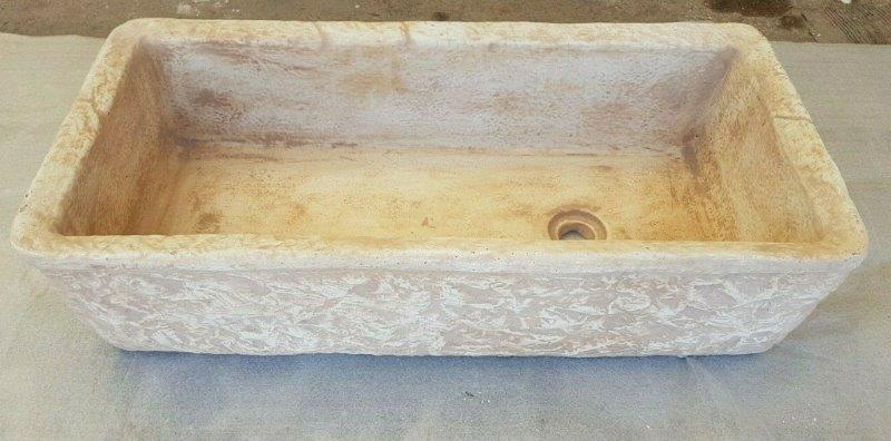

Il piano cottura ed il lavello sono da appoggio come questi

beh la soluzione che hai trovato è molto economica.....sono mattoni di gasbeton (che si tagliano con una classica sega) e sopra ci sono delle tavelle da 6.....non è difficile se hai un minimo di manualità....altrimenti ti consiglierei del marmo o granito, potresti farlo anche in legno ma poi ci vuole il trattamento ad impregnante ecc ecc.
Se vuoi una mano per farlo come quello, non hai che chiedere
per un aiutino virtuale ovviamente

La manualità ce l'ho, ma con i mattoni poi dovrei rivestirli e mi si complicano le cose.
Facendolo sospeso invece è molto più semplice, un piano di marmo o granito non è troppo pesante?
Se uso le tavelle e poi le rivesto con le piastrelle?
