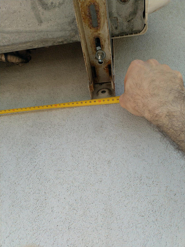

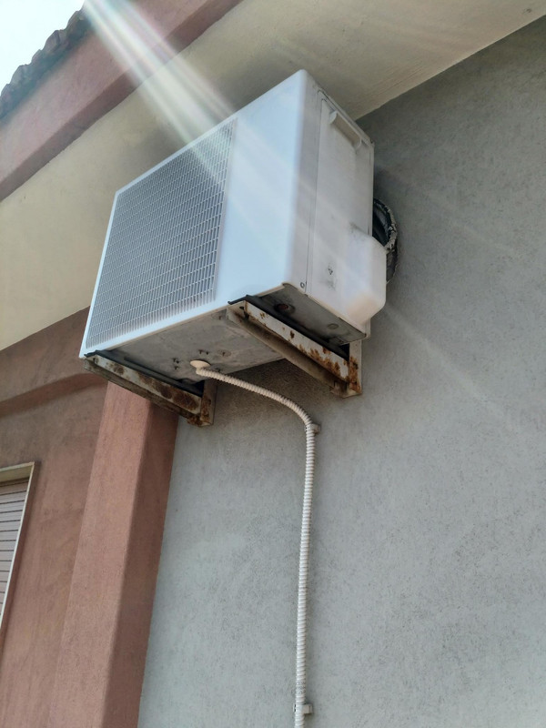

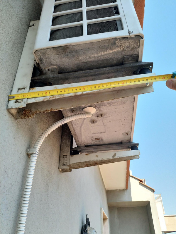

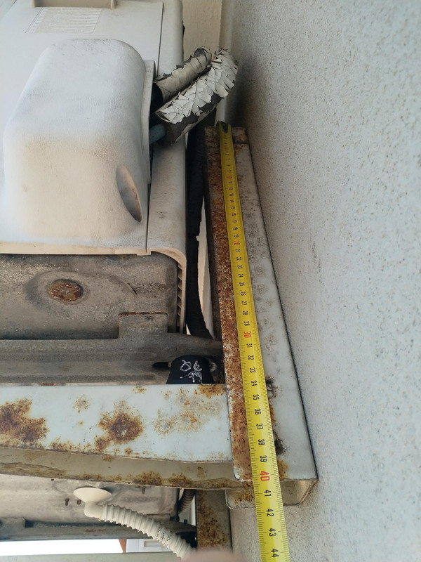

Poi,come vedere dalle foto,le staffe sono parecchie arruginite.Supponendo che ci fossero perdite sui raccordi/tubi di collegamento,con il lavoro,vorrei far cambiare(vorrei farlo io ma non ho l'apparecchiatura per estrarre il gas,fare il vuoto e immettere il nuovo gas,oltre che il tracciante per vedere evenutali perdite)anche le staffe e metterle di acciaio inox,sperando di risolvere definitivamente il problema ruggine.Inoltre,vorrei mettere degl'antivibranti di qualità:che mi consigliate sia come antivibranti che come staffe inox(che non si arruginiscono)?.

QUI ce l'hanno in acc. inox e completi di tutti gli accessori. Come vedi, però, l'acc. inox costa molto di più di quelli in acc. verniciato. Purtroppo tutto non si può avere dalla vita... :)

ti volevo aggiornare:ho preso queste staffe(sotto consiglio del venditore del link che mi avevi mandato,tra l'altro persona competente e gentilissima)
essendo una zona di mare,esposta a salsedine e sole costantemente:
https://www.ebay.it/itm/Staffa-Regolabi ... 2749.l2649
per le molle che mi hai detto,forse è meglio che aspetto le staffe per vedere che misura mi serve?(sempre se le trovo in zona) :roll:
