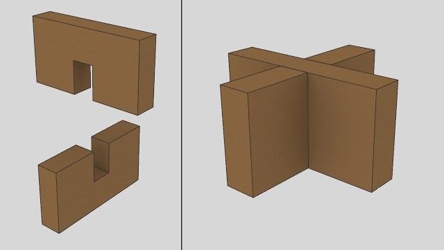

Re: Consiglio su gazebo
l'incastro potrebbe essere questo
o questo
se invece vuoi assemblarlo con viti una soluzione potrebbe essere questa
o questo

esatto Daniele....l' immagine che hai messo tu è con delle staffe a scomparsa maschio femmina....oppure potrebbe anche avere l' incastro a coda di rondine sempre a scomparsa, però li parliamo di lamellari di almeno 16x23 quindi quasi una sezione da tetto
Devi sviluppare la struttura in base a dimensione della struttura e portata di peso. Sopra cosa metterai poi??? tipo un telone oppure prevedi dell' altro?
PS: si il rialzo sotto è fatto proprio per evitare che il legno (di testa) assorba acqua e faccia una brutta fine
