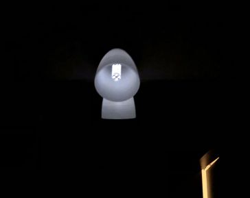

Ciao a tutti,
come da discussione viewtopic.php?p=114295&sid=a3b3d5ba60e4 ... 8e#p114295
ho appena montato una luce sopra lo specchio del bagno.
Premessa doverosa, non ci capisco moltissimo di luce :P
L'applique sopra ha un tasto di accensione e spegnimento che però io tengo sempre su 1, visto che la controllo da un interruttore.
Il problema è che a interruttore spento la luce a led (una g9 da 640lm) fa comunque luce come di seguito. Spegnendo invece ANCHE l'interruttore dell'applique stessa (quindi spenti entrambi) la luce diminuisce parecchio (anche se in realtà, rimane comunque leggermente accesa).
Con l'interruttore dell'applique acceso si nota, accendendo e spegnendo l'interruttore, un leggero cambio della luminescenza.
Lo so che non sembra ma vi assicuro che l'interruttore è spento :P

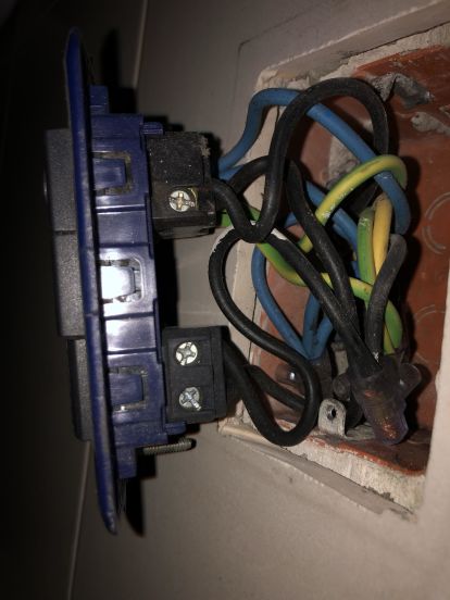

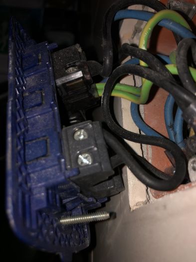

-interruttore che interrompe il neutro invece della fase, io non ci capisco molto ma ho aperto la scatoletta e vedo che l'interruttore (che in realtà CREDO sia un deviatore, ho fatto 2 foto apposta per voi :P) ha solo il cavo nero quindi teoricamente la fase. Il tasto è quello "sotto" nella foto

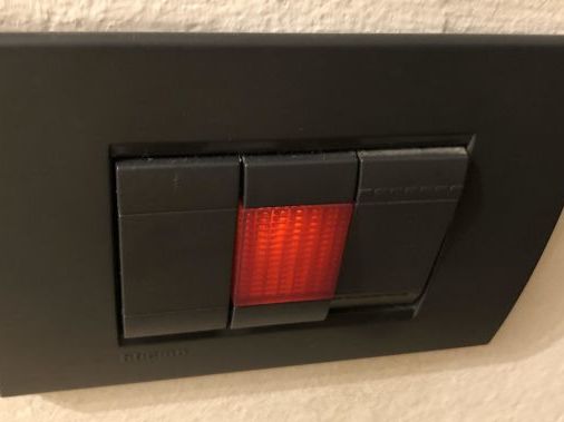

-interruttori con spia annessa; in effetti io ho sia nel bagno dove ho messo la luce che nell'altro bagno, un indicatore che si accende all'accensione della luce (la luce principale però, non quella dello specchio ovviamente).
Nel post successivo trovate le foto allegate.
Il segnalatore però è legato alla linea "luci", infatti se stacco le luci si spegne anche la luce legata all'interruttore.
La luce dello specchio è invece collegata alla linea "prese".
Quindi non credo che possa essere quello il problema, corretto? Sulla linea prese ho un led che mi segnala l'accensione della luce del balcone, anch'esso collegato alla linea "luci" però è in un'altro punto dell'impianto, potrebbe essere quello?
Nel post che ho riportato sopra trovate anche come ho fatto i collegamenti per la luce (mammuth). Aprendo la scatoletta ho notato che a sua volta ci sono altri mammuth (come si nota sempre dalle foto)

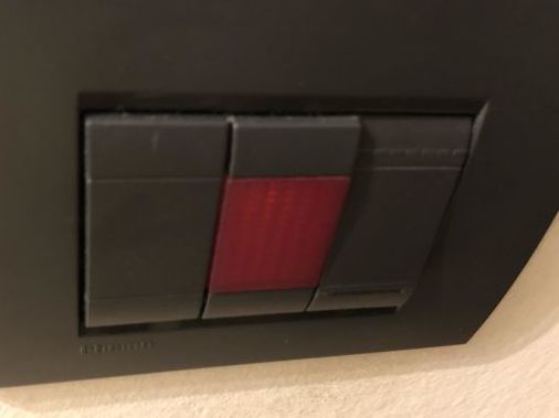

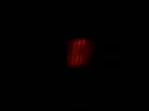

Riporto sotto la luce segnalatore a cui facevo riferimento nel post precedente.
Come notate anche in questo caso nonostante la luce sia spenta, si vede una leggera luce mandata dalla lampada...
Luce spenta
Luce accesa
Non so se possa c'entrare (o se magari possa essere un altro problema da risolvere :\)

Nel caso non ce l'abbia, allora dovresti fare un'altra foto dell'interruttore/presa dove accendi la luce ma con i fili un po' più in mostra rispetto alla foto che hai fatto nell'altro post dove non si riesce a distinguere i vari collegamenti come sono fatti.
