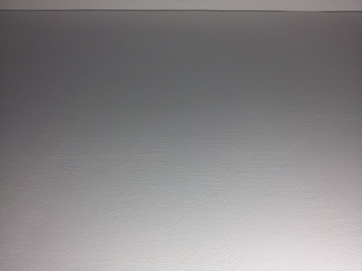

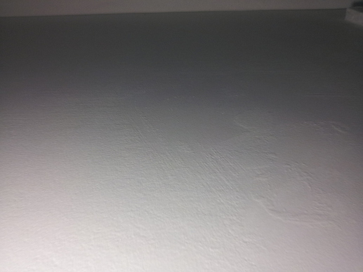

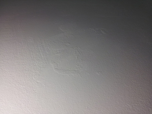

Buon giorno a tutti, vi scrivo perche' mi e' capitata una cosa che non mi e' mai successa prima.
Praticamente ho sbiancato una camera e, dopo aver preparato le pareti e imbiancato con una lavabile di fascia media, il risultato finale si presenta come vedete nelle foto allegate.
Qualche dettaglio in piu' per darvi modo di fare delle ipotesi:
- Muro in ottime bondizioni, non aveva macchie da umidita'-scrostazioni o vecchia vernice che sfarinava.
-La preparazione e' stata eseguita con carta vetra 120-180-220 in tutta la stanza, pareti poi stuccate/spolverate, fissativo isolante e imbiancatura.
Io avevo pensato in un primo momento alla carteggiatura, magari la 120 e' un po' troppo grossa come grana ma c'e' un fatto che mi fa' pensare che invece possa essere a causa del fissativo isolante.
Praticamente due pareti laterali su quattro erano dipinte con uno smalto all'acqua e ovviamente su quelle (preparate come le altre) non ho utilizzato il fissativo isolante e non ho quelle "striature".
Ora, puo' aver fatto una qualche reazione il fissativo?
E' stato diluito seguendo i dosaggi consigliati, in una sola mano, a pennellessa.
Per tentare di rimediare ho gia' provato a carteggiare la zona (almeno quella vicino alle lampade a muro che e' brutta da vedere) e anche dopo averla portata a liscio con 180-220, appena la imbianco tornano fuori quelle striature.
Avete un idea?
