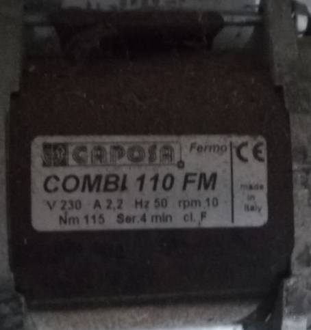

Da quello che vedo il motore sembrerebbe da quasi 5 KW. L'alternativa sarebbe comandare un relè col tuo interruttore remoto (ovviamente il relè deve essere tarato per il motore della serranda)

5 kw! E com'è possibile? A casa ho solo 3kw...

Infatti ho il dubbio, fors enon riesco a leggere bene la targhetta. Puoi postare la scheda tecnica?
Messaggi: 17892
Re: Serranda garage automatizzata...
forse sono 500 watt
La sceda tecnica non ce l'ho, il motore era già presente quando ho preso casa...

mariobrossh ha scritto:forse sono 500 watt
Sì, hai ragione, non avevo letto il punto degli Ampere. :D :D E niente, non ci vedo più bene :(
Quindi a questo punto il comando remoto sembrerebbe correttamente dimensionato, visto che dovrebbe sopportare 1000 Watt
