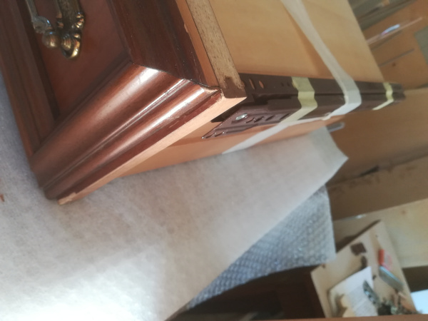

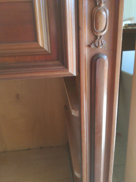

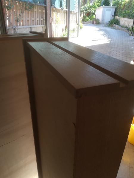

L'idea sarebbe buona, ma mi manca lo spazio nel senso orizzontale del cassetto, infatti montando le guide sotto il cassetto, sporgono lateralmente al frontale dei cassetti per circa 5 mm per parte, oltrepassando quindi lo spazio luce del mobile.
Avrei perciò pensato di ridurre lo spessore dei due lati corti di ciscun cassetto, soltanto, per le misure necessarie, Attualmente detti laterali hanno uno spessore di 13 mm. che andrebbe diminuito di circa 5 mm.nella zona dove dovrei montare ciascuna guida, facendogli raggiungere così uno spessore in quella zona di soli 8 mm. Potrei però rinforzare il cassetto all'interno applicandovi una stecca di legno duro, in modo che le nuove guide possano essere avvitate, non solo sul laterale del cassetto, ma anche sui suddetti listelli di rinforzo.
I listelli di rinforzo , ovviamente, andrebbero incollati nella loro locazione definitiva.
Detto così, con tante parole, sembra facile, ma non lo è per niente. Quale o quali strumenti dovrei adoperare per ottenere, nei laterali dei cassetti, una scanalatura a squadra e ben levigata?
Il lavoro deve essere fatto senza smontare i cassetti, quindi non posso usare il,pialletto. I laterale del cassetto sono realizzati in legno di faggiio. Avrei pensato perciò ad impiegare uno scalpello elettrico, ma temo che venga fuori un lavoro grossolano ed impreciso.

quelle guide della terza foto non c'è modo di montarle se non hai 13 mm per lato
a meno di smontare tutto il cassetto e ridimensionarlo, le guide che hai montato
tu penso siano quelle a sfere da 17 mm che sono inadeguate per cassetti di quelle
dimensioni quindi le alternative sono 3 :
- guide a sfera ad estrazione totale ma ti servono 13 mm per lato
- guide invisibili da montare sotto il cassetto ma devi avere 6 mm per lato e 13 sotto il cassetto
- cambiare o girare quei listelli in modo da offrire alla scanalatura dei cassetti la faccia ancora buona del listello e lubrificare con cera di candela
