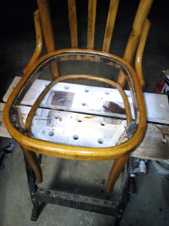

Questa volta credo di aver preso una bella gatta da pelare... e dubito davvero di farcela. Trattasi di una sedia dove una persona c'è salita sopra e la seduta è passata di sotto, rovinandosi. Già l'estrazione non è stata molto facile ma alla fine ce l'ho fatta e ho anche messo un inserto dove era rotta. Ora si tratta di reinserire questa seduta e qui la difficoltà è al limite dell'impossibile, visto che l'interno dove deve entrare è 1 cm più piccolo del piano.
Eppure chi l'ha fatta in qualche modo deve averla montata... ma francamente non ne ho la più pallida idea.
Ecco delle foto:
una sedia con seduta integra:
sedia senza seduta.
ripiano rovinato da inserire dentro:
Il problema è che il foglio deve inserirsi dentro ed entrare in una scanalatura presente su tutto il perimetro. Quindi questo foglio dovrebbe prima stringersi di 1cm, entrare nel vano e poi riallargarsi entrando nella scanalatura.
Secondo me, all'infuori di un miracolo, quel foglio dentro non ci entrerà mai. :shock: :?

Ora ci guardo... ma, però, anche se fosse avvitata pensi che ce la farei ad allentarla al punto di far entrare il pannello, oppure rischio di romperla?
In quel caso cosa devo fare, scaldare la cornice con la vaporella? Comunque se devo smontarla, praticamente devo smontare tutta la sedia comprese le gambe, che ho visto sono anch'esse avvitate e incollate (?) sul telaio. Ora controllo meglio e poi ti faccio sapere.
Re: Come riparare sedia antica
Niente da fare: la cornice è tutta un pezzo. Poi da sotto non ce la posso inserire, perché al filo della traccia ci sono i due sostegni delle gambe davanti.
Quindi la devo mettere per forza dal sopra. A tenere il foglio a bagno, ho paura di fare danno... e la sedia non è la mia. :(

Piuttosto, alla mala parata, mi era venuta questa idea: ridurre le dimensioni del foglio di qualche mm in modo tale che piegandola un po ci entri e poi mettere delle battute sotto di sostegno, di 4/5 mm. tutte torno torno al filo della traccia. Che dici, potrebbe andare? :roll:
