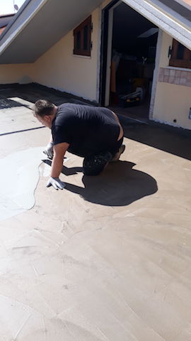

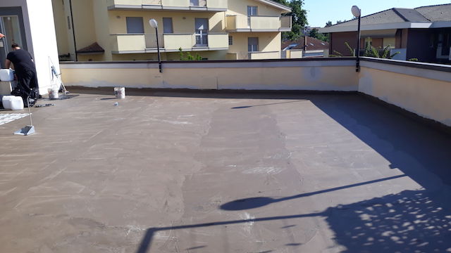

ci sono passato io a maggio, terrazzo di 150 mq, leggerissime infiltrazioni da pavimento montato su massetto da 29 anni. io tramite ditta ho proceduto così: sui bordi il mapeband posato con mapelastic turbo, poi prima mano da mapelastic turbo, rete mapei, seconda mano di mapelastic massimo 3 mm, poi colla H40 e grès. mi hanno assicurato ottimo risultato solo con il mapelastic turbo se non era tanto calpestato altrimenti o guaina o mapelastic vanno inglobati. spesa consistente ma sono al sicuro per altri 30 anni. P.S. dopo il mapelastic e la posa del grès sul perimetro del battiscopa non va messo lo stucco per boiccare ma va messo silicone e colore della mapei ed anche le giunture longitudinali le hanno fatte per due file di mattonelle con il silicone a colore della mapei per le dilatazioni.

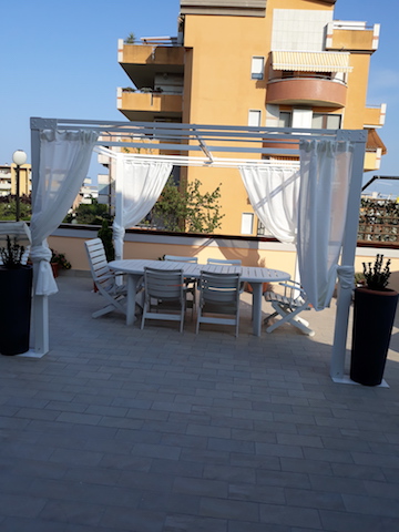

forse non hai capito bene, non ho messo la guaina, ho messo Mapelastic che prevede ai bordi il mapeband,e tra una mano e l'altro parete specifica, che viene incollato come una guaina ma con minore spessore.
Per rispondere alla tua affermazione riguardo il non togliere il vecchio, se non avessi avuto la pecunia non avrei fatto il lavoro, non mi piacciono le cose arrangiate, quindi nessun palliativo Giacomo, ho soltanto avuto fiducia di chi trentenni fa con materiali al top all'epoca mi ha fatto un super lavoro che ho sostituti solo per estetica e per una leggera infiltrazione,nel punto in cui la ditta che ha montato l'ascensore esterno successivamente nel 2009.
sia il tecnico (piastrellista) che l'architetto hanno ritenuto di non dover toglier il vecchio in quanto, totalmente ancorato, la cui rimozione avrebbe inciso poco o nulla su un lavoro di circa 14000 euro e anche più se contiamo gazebo ecc.,.
Pertanto ripeto, non avendo problemi di pecunia ho ritenuto affidarmi ai consigli di esperti che sono gli stessi che dopo 30 anni lavorano ancora al top sul mercato (l'onestà premia).
Come gà detto ho colto la scusa dell'infiltrazione e preferito fare il lavoro per rimodernare la terrazza con materiali nuovi e all'avanguardia che mi garantissero una prolungata serenità.
Loro stessi hanno preferito usare prodotti della mapei e io gli ho dato piena fiducia, che si, sono costosissimi, però avendoli usati anche per altre costruzioni di mia proprietà conoscevo già, mi hanno proposto altri materiali come quelli che hai proposto tu ottimi e meno costosi,però, sarà una mia fissa ma io la penso che se spendo qualcosa in più, la trovo in seguito e spero nel tempo.
preferisco risparmiare su cose che sò che se non dovesse andar bene non comportano costi a catena tipo rottura e ripristino che vanificherebbe il risparmio.
Per quanto riguarda la lavorabilità, del Mapelastic penso che tu ti riferisca al vecchio Mapelastic quella sacco A e sacco B che effettivamente era difficile da lavorare a detta degli operatori del settore, ma se parliamo del Mapelastic Turbo che è l'ultima evoluzione ed il prodotto migliore in commercio adesso, è sempre a detta di chi lo usa, facilmente utilizzabile anche a rullo essendo composto da un bidone di lattice e la sua parte B in polvere che ho visto posare.
Unica cosa che è ostativa è il costo quello si, ma se trascuri quel piccolo particolare sai di avere usato il meglio. ciao

- prima mano di mapelastic

- operaio posatore maxi anche lui
- IMG-20190524-WA0005.jpeg (22.24 KiB) Visto 3656 volte
- parte di terrazza finita con gazebo fatto da me in attesa del montaggio della copertura
