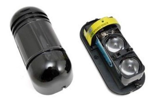

Salve.
Nella mia casa (anni fà) ho istallato delle barriere d'allarme a fotocellula tipo quelle che mostro in foto, da qualche giorno una delle coppie mi và sempre in allarme, l'ho smontata e ho notato che senza il guscio protettivo funziona, quando lo rimetto non funziona piu cioè non sento piu il tic e tac del rele che apre e chiude il circuito, quindi ho pensato che fosse sporco l'ho lavato, ma nemmeno andava, ho pensato che fosse molto opacizzato dal sole e l'acqua quindi l'ho affinatto con della carta abrasiva 800 ( tipo quella dei carrozzieri) ma niente non ho risolto, certo per farla funzionare non posso rimanere la fotocellula senza la protezione (come la foto fotoc. destra) quindi come potrei risolvere? Grazie.

Hai provato a invertire le coperture?

Si, il problema rimane
Messaggi: 17847
Re: Barriera fotocellule difettosa
evidentemente la protezione si è opacizzata (anche se non si vede) a questo
punto io la taglierei e la sostituirei con un pezzetto di plastica trasparente
che puoi trovare in molte confezioni di camicie ecc. o in vendita al brico
al taglio

E da escludere problemi alla scheda, che possano rendere le lenti molto sensibili?

spolporapid ha scritto:E da escludere problemi alla scheda, che possano rendere le lenti molto sensibili?
o va o non va!
