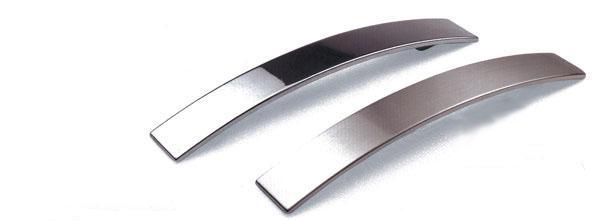

Ciao grazie per avermi risposto. Le maniglie sono ormai grigie e le ho messe in acqua ragia per far venire via il colore e ripartire daccapo. Posto un esempio di come sono originariamente anche se nel mio caso graffiate e scolorite dopo anni di usura:
in particolare quella di sotto è proprio come erano originariamente. Diciamo un cromato un po' opaco.
Col trasparente addio effetto riflesso. Mi sono diventate di un grigio triste e piatto come in queste maniglie
in rete ho letto che purtroppo succede con il cromato. Ma qualcuno fa cenni a vernici che non richiedono trasparente. Altri a vernici che reggono fino a 400 gradi. Ma io temo che per l'uso a cui è destinata la verniciatura e quindi al continuo contatto con le mani e la maniglia, poi venga via il cloro senza una protezione ulteriore.

Ascolta, se vai avanti così, fra primer, vernice al cromo e trasparente alla fine ottieni un risultato che non ti soddisferà mai e avrai speso più che portarle direttamente a fartele ricromare. Quindi tanto vale prendere la strada giusta fin dall'inizio... e almeno avere la certezza che tutte le volte che le guaderai non ti pentirai di non averlo fatto. A me è capitato lo stesso con gli accessori dorati del bagno: visto l'umidità della stanza, dopo 20 anni mi veniva fuori tutta la ruggine ed era veramente una cosa pietosa. Un giorno mi decisi, smontai tutti i pezzi e li portai in cromatura; con una cifra neanche troppo esosa adesso mi ritrovo gli accessori come nuovi e sapendo che mai soldi furono spesi in modo migliore. : Wink :
