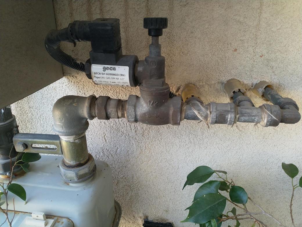

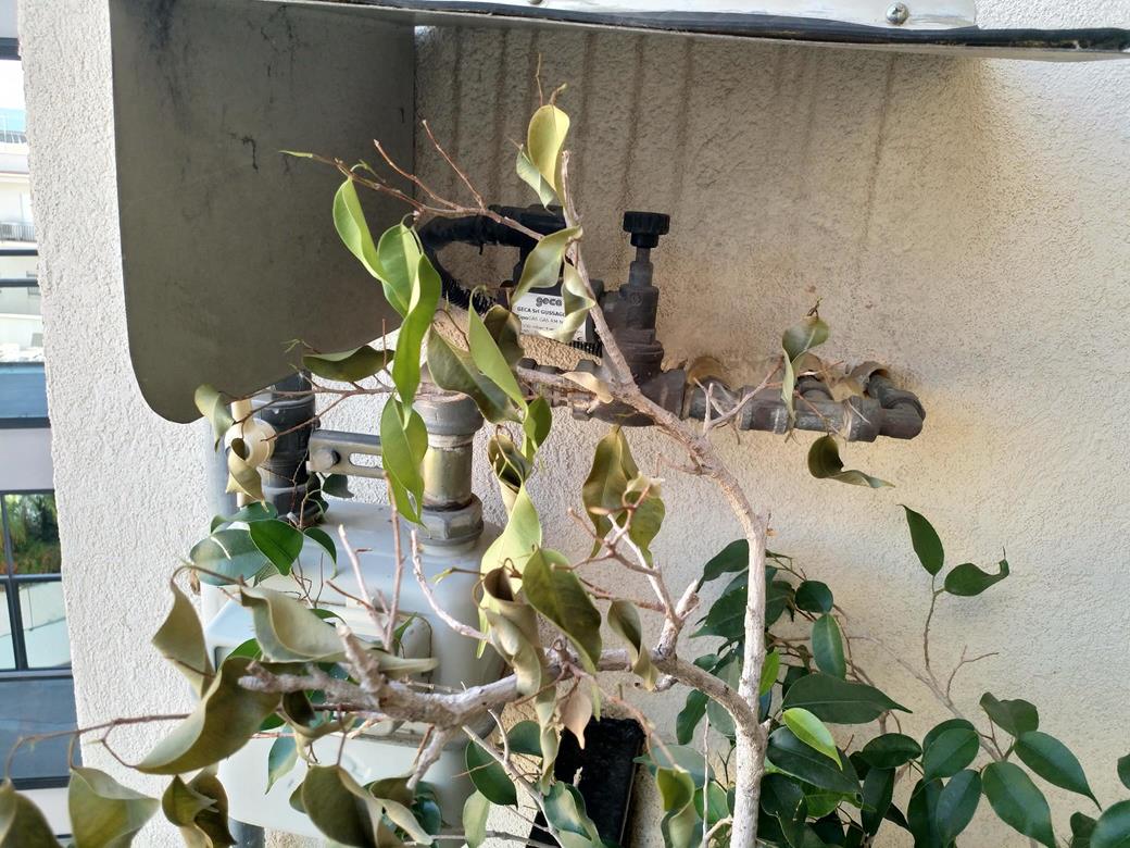

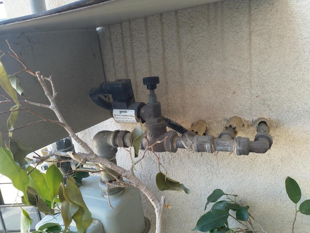

vorrei porvi un dilemma:da circa 4 giorni ho notato che,sul contatore gas(tipo vecchio,a breve dovrebbero cambiarlo con quello con telelettura,almeno cosi mi hanno detto,ma non dipende da me)nel gruppo distribuzione e nell'elettrovalvola di chiusura,la pianta che cè li accanto,solo in quel punto,ha le foglie secche.Cosi,ho voluto odorare li vicino ma non si sente niente.Ho preso del sapone piatti,fatta la schiuma con l'acqua e depositata di sopra,ma non mi sembra di vedere bollicine rilevanti.Pensate siano i raccordi che perdono ,anche se pochissimo,dato che non vedo bolle? :roll:

Fatta la prova perdite non ce ne sono, tra lìaltro come potrebbe inflluire una microscopica perdita sulla vita della pianta??
mi sembra strano perchè è solo in quel punto,la pianta ha quel ramo morto. :roll: cioè è stata la prima cosa che ho pensato che fosse una perdita,anche se non sento puzza di gas li vicino :roll: .
p.s.
la puzza la sento un pochino(quando mettono quella specie di tracciante odoroso)nella scaldabagno che si trova nella lavanderia dietro al contatore in questione

Secondo me quel ramo si sarebbe seccato anche se non ci fosse stato il contatore. :)
