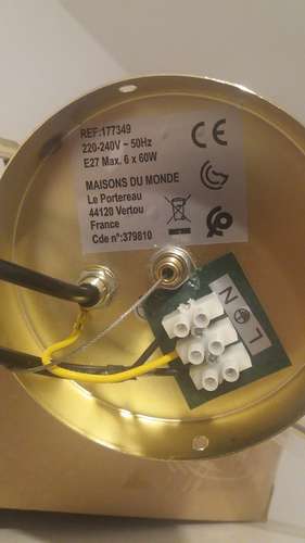

Ciao a tutti,
Vi scrivo perché ho incontrato un problema nel montaggio di un lampadario e non sono sicuro della causa. Questo in foto è il contenuto della coppetta. Ho collegato al mammut fase e neutro (il primo su L e il secondo su N), naturalmente rimuovendo prima la copertura di protezione e liberando il rame, e tutto funziona correttamente. Quando collego la messa a terra però mi salta il salvavita. Quale potrebbe essere l'origine del problema? A questo punto mi viene da pensare che possa stare nel collegamento della messa a terra tra il mammut e il bullone sulla coppetta. È possibile? Se fosse, come potrei risolvere?

Un filo scoperto tocca la carcassa di metallo del lampadario. Poi, mi sbaglierò... ma a me quel filo di alimentazione sembra senza terra... :shock: Dici che c'è, ma non si vede dalla foto? :?

Come ti ha detto Giovanni c'è una dispersione nel lampadario. Controlla il cavo nero che arriva al portalampada; in genere, se non è danneggiato, è proprio al portalampada il problema poichè sono sguainati meccanicamente e lì potrebbe avere del rame che tocca la scocca del lampadario.

Scusa roby, ma secondo te c'è o non c'è la terra sul cavo di alimentazione? Se non c'è, è stato fortunato a saltargli il differenziale, perché non era matematico che saltasse e ci poteva prendere una bella botta... e magari anche rimanerci secco. : Doctor :

giovanni ha scritto:Scusa roby, ma secondo te c'è o non c'è la terra sul cavo di alimentazione? Se non c'è, è stato fortunato a saltargli il differenziale, perché non era matematico che saltasse e ci poteva prendere una bella botta... e magari anche rimanerci secco. : Doctor :
Quello che vedi nella foto è il cavo del lampadario che ha solo F+N, non è il cavo di alimentazione. Infatti ai mammut non è collegato nulla. ;)

Ho capito... che abbaglio pazzesco! :oops:
