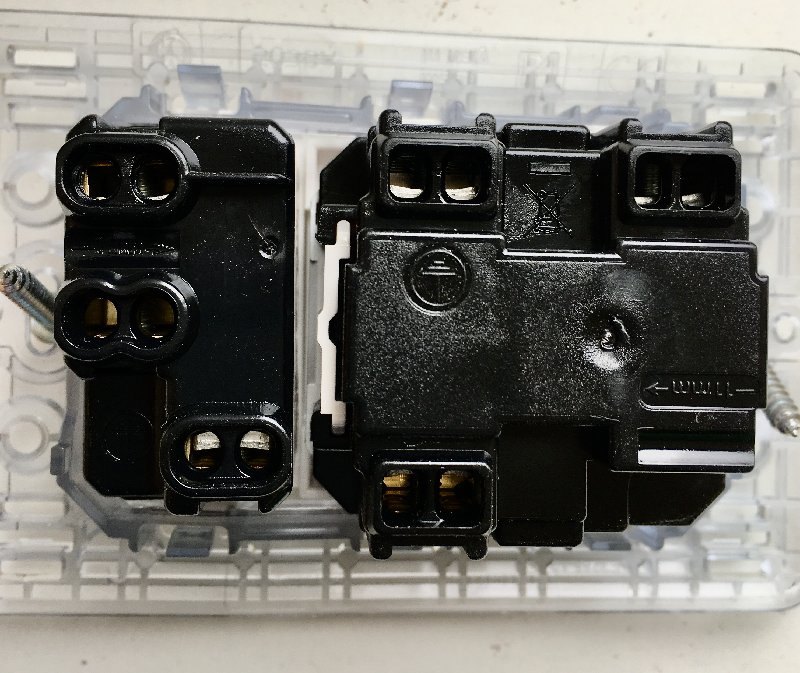

Come collegare due prese Mi aiutate ?
mario 46
Messaggi: 428
Iscritto il: ven 09 ott 2009 11:08 am
Messaggio da mario 46 »
Immagine[/url]
So devo fare i vari ponticelli, mi aiutate? Dove inserire la terra e i 2 della corrente ? 1 e presa siemens. Grazie a chi mi aiuta.
Re: Mi aiutatate ?
Immagino che trattasi di due prese, bipasso e schuko: il giallo verde lo metti dove c'è il simbolo della terra e gli altri due sono per la fase e il neutro, che li puoi mettere come ti pare. : Wink :
Messaggi: 9945
Re: Mi aiutate ?
Come dice giustamente Giovanni, nella presa Siemens (o schuko che dir si voglia) il giallo/verde va dove c'è quel simbolo a forma di freccia che è appunto il simbolo elettrico della connessione a terra.
Gli altri due (fase e neutro) possono essere messi indifferentemente sugli altri due morsetti rimasti liberi.
Per l'altro oggetto che si vede in foto, SE E' UNA PRESA, li giallo/verde va al centro e gli altri due fili nei due morsetti rimasti liberi, se invece si tratta di un interruttore allora ci devi spiegare meglio cosa vuoi fare.
Ah, non fare nessuna operazione se prima non hai staccato la corrente dall'interruttore generale e non ti sei accertato che sui fili non ci sia corrente.
