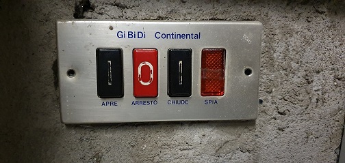

Non sono un elettricista ma normalmente i piccoli lavoretti in casa riesco a farli.. ma qua mi son fermato.
Volevo cambiare i pulsanti della foto con comando eMylo® AC 220V-230V-240V 1000W 2 canali 10A telecomando interruttore sonda Smart RF rel¨¨ senza fili con ricevitore (https://www.amazon.it/gp/product/B01A8A ... UTF8&psc=1).
Una volta aperta la scatoletta non so davvero da dove iniziare.
Ora vi chiedo se è una cosa semplice ma sono io a non sapere come muovermi o se è meglio chiamare un elettricista.

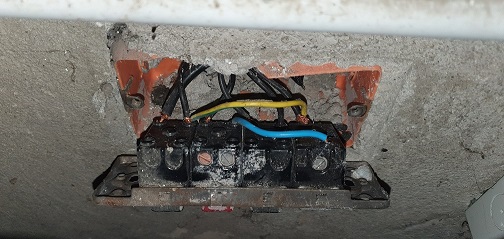

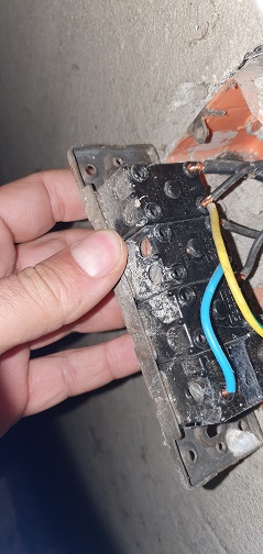

Vi allego materiale fotografico!

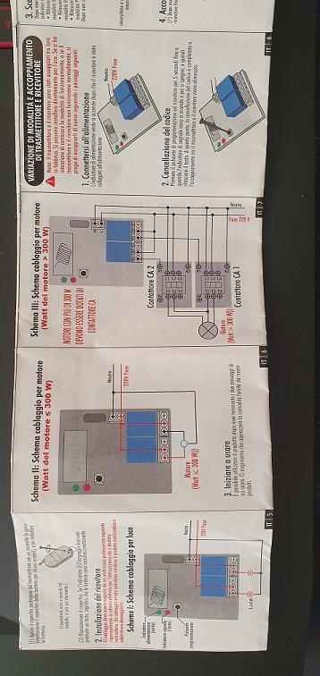

Allego anche schema da istruzioni Emylo
Messaggi: 9944
Re: cambiare comandi apertura box
Forse sono io, ma quello schema non mi è affatto chiaro.
Comunque, da come è disegnato lo schema di accensione di un impianto di illuminazione, sembrerebbe che premendo il pulsante attivi il relè e premendolo nuovamente lo disattivi, altrimenti non capisco come potresti spegnere le luci una volta accese.
In questa ipotesi, a meno che il ricevitore non sia programmabile diversamente, mi sembra difficile utilizzarlo per l'apertura di un cancello.

Le istruzioni non sono proprio esaustive ma farciamo qualche prova...
Innanzitutto collega l'alimentazione sui due fili di destra.
Resetta il sistema come descritto al punto 2 della scheda 3
Poi, come spiegato al punto 3 della scheda 3, scegli la modalità "Toggle Mode"
Infine segui le istruzioni per l'abbinamento del telecomando come descritto al punto 4 sempre della scheda 3.
Ora fai una prova con il telecomando e spingendo il pulsante dovresti sentire scattare il relè e come lasci il pulsante il relè dovrebbe staccarsi, quindi il relè deve rimanere "eccitato" solo per il tempo che tieni premuto il pulsante.
Se è così, allora puoi attaccare il filo di sinistra ed il centrale del primo relè in parallelo con i due fili del pulsante di sinistra ed il filo di sinistra ed il centrale del secondo relè in parallelo con i due fili del pulsante di destra.
Il pulsante centrale che serve a bloccare l'apertura o la chiusura del cancello non lo colleghi da nessuna parte, il che significa che il blocco lo puoi azionare solo manualmente e non dal telecomando.

Solo una domanda, ma dalle foto.. come capisco quali sono i cavi che entrano nei pulsanti che portano l'alimentazione? Alla fine arrivano tutti cavi neri :(
Messaggi: 9944
Non credo che in quella scatola arrivi l'alimentazione.
Temo dovrai prenderla da una presa o da qualche altra parte.
