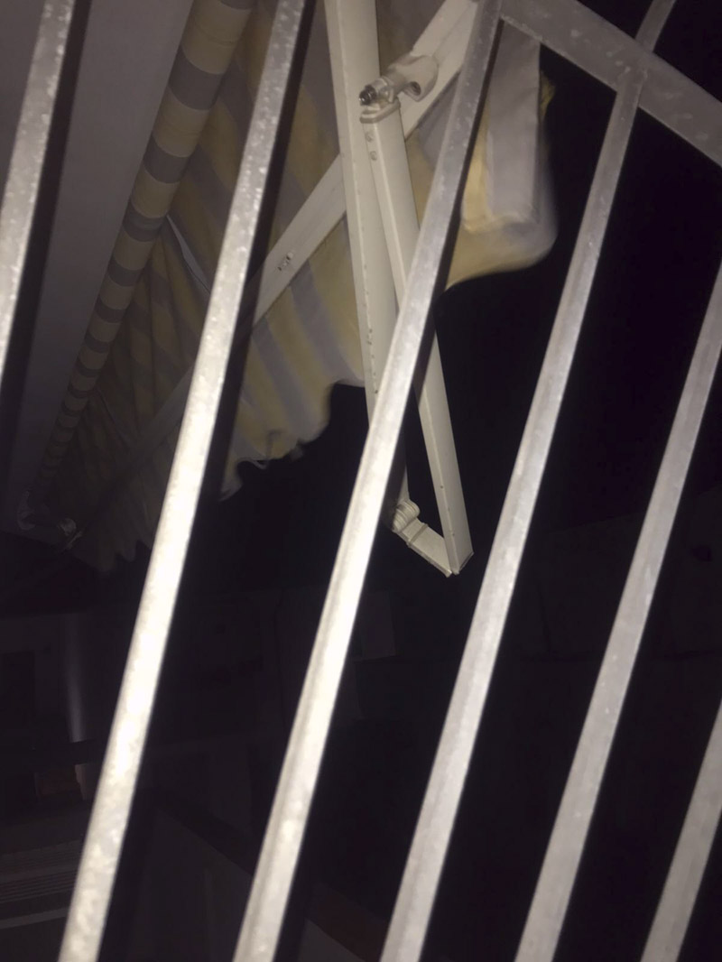

Salve a tutti,
a causa del forte vento, si è spezzato un braccio della tenda da sole che si trova sul balcone.
Ovviamente devo cambiarlo. Domani chiamerò per un preventivo, quali possono essere i costi per un nuovo braccio?
Inoltre, visto che questo è un po' penzoloni, anche se attaccato, posso provare a smontarlo da solo?
A cosa devo stare attento?
Grazie a tutti!

Forse una foto chiarirebbe come sia fatto il braccio;

grazie livio, provo ad allegare una foto, come si vede è proprio spezzato
Re: Braccio tenda da sole rotto
Intanto leva la brugola che si vede in alto della foto... così almeno puoi finire di chiudere la tenda (naturalmente con l'arganetto a mano e non con il motore). Stai attento che il braccio dentro ha un cavo e una molla che lo tiene esteso, quindi usa i guanti e tieni saldamente il braccio lasciando che si apra piano piano.

giovanni ha scritto:Intanto leva la brugola che si vede in alto della foto... così almeno puoi finire di chiudere la tenda (naturalmente con l'arganetto a mano e non con il motore). Stai attento che il braccio dentro ha un cavo e una molla che lo tiene esteso, quindi usa i guanti e tieni saldamente il braccio lasciando che si apra piano piano.
Grazie!
Dopo aver tolto la brugola, posso anche provare a staccare l'altra parte? Oppure è meglio lasciar perdere?
Cioè la tenda può stare senza un braccio?
Prima leva quella parte li e poi se ne riparla, vai.
Considerazione OT:
vedo che anche la tela è già tutta rotta al centro... quindi ti conviene prendere l'occasione per ripararla, o cambiarla. Se è solo scucita ce la fanno a sistemarla, se invece è proprio marcita la stoffa non ti rimane altro che cambiarla.
