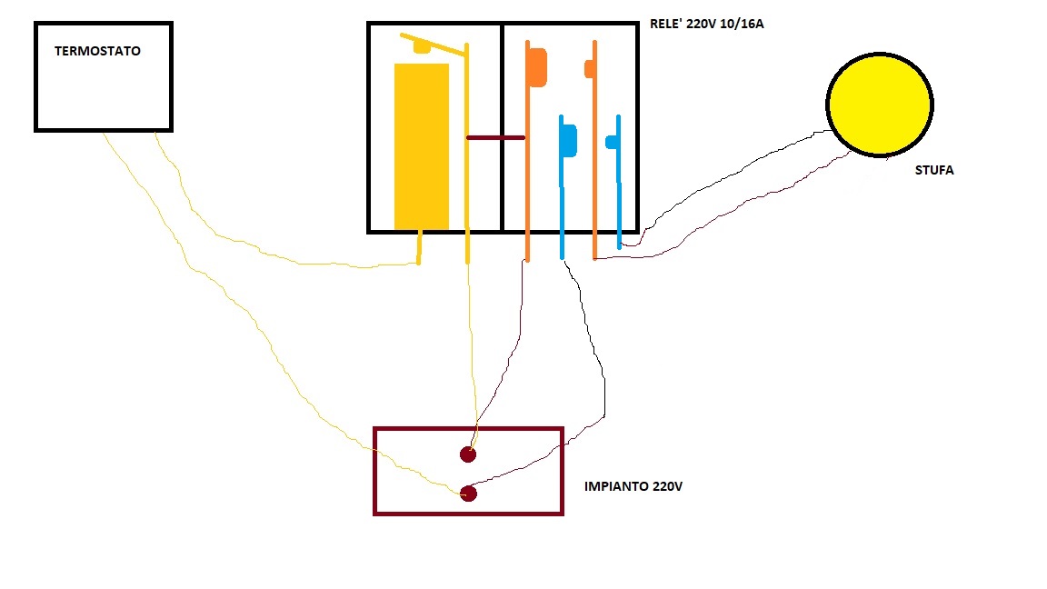

Ho un piccolo impianto funzionante al quale devo cambiare il relè. In pratica si tratta di un vecchio termostato funzionante il quale, all'orario specificato, fa scattare il suo relè interno il quale, facendo circolare corrente, fa scattare il relè che permette ad un semplice termoventilatore di accendersi (e spegnersi appena la temperatura arriva a quella impostata). Prima avevo un relè finder 40.52 (se non sbaglio) solo che essendo da 8A non va bene, ed essendo a contatto singolo posso staccare solo o la fase o il neutro. Vorrei sapere se c'è un relè unico da 16A con doppio contatto, così ogni volta si stacca sia la fase sia il neutro. Ho fatto un piccolo disegno col paint giusto per dare un'idea (anche se non è accurato). Spero possiate aiutarmi. Grazie.

Guarda se ti può andare bene Questo. E' da 25A, ma meglio più che meno. Altrimenti da 10A ne trovi quanti ne vuoi... ma per una stufa credo che sia meglio abbondare.

Questo ha bisogno dello zoccolo,giusto?
Re: Relè da acquistare
Non lo so, però nelle specifiche si parla di montaggio su pannello... prova a sentire la ditta.

Nel vedere un video sui relè hanno parlato anche del contattore, nello specifico uno da 20A 220V, e di come si possa usare per un frigo (improbabile), una lavatrice o una stufa. Potrebbe fare al caso mio?
I contattori (o teleruttori) di solito si usano nelle macchine con dei motori a 380V... e, a parte il costo maggiore, per quello che ci devi fare tu il relé che ti ho linkato è l'ideale. Poi quello ha anche gli attacchi per i faston, per cui meglio di così. :)

Per comprare quel relè devo comprare anche lo zoccolo. Alla fine ho speso 11 euro per un contattore da 25A, e mi apre e chiude sia la fase sia il neutro. Ho speso meno del relè Omron e funziona tutto perfettamente.
