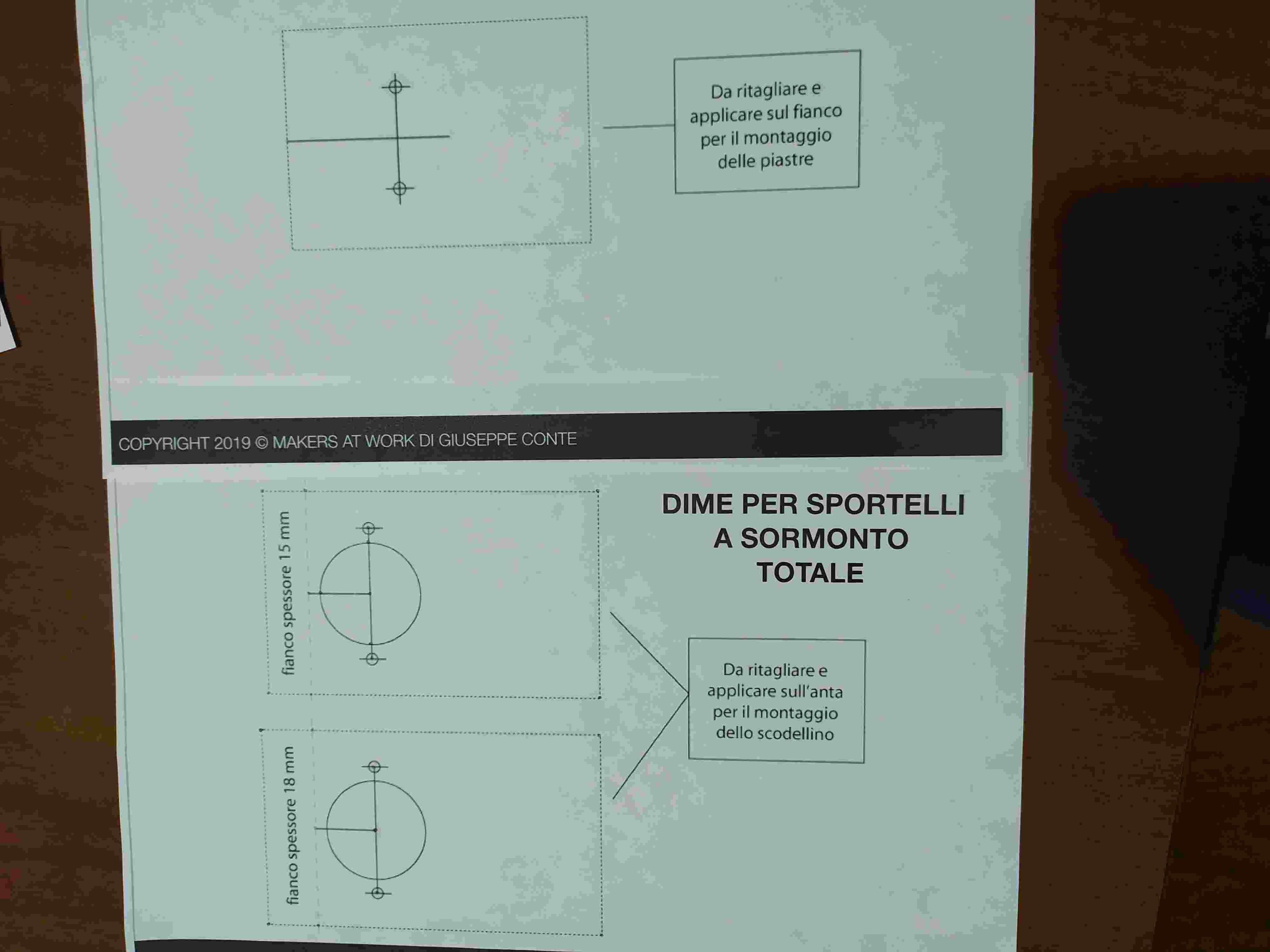

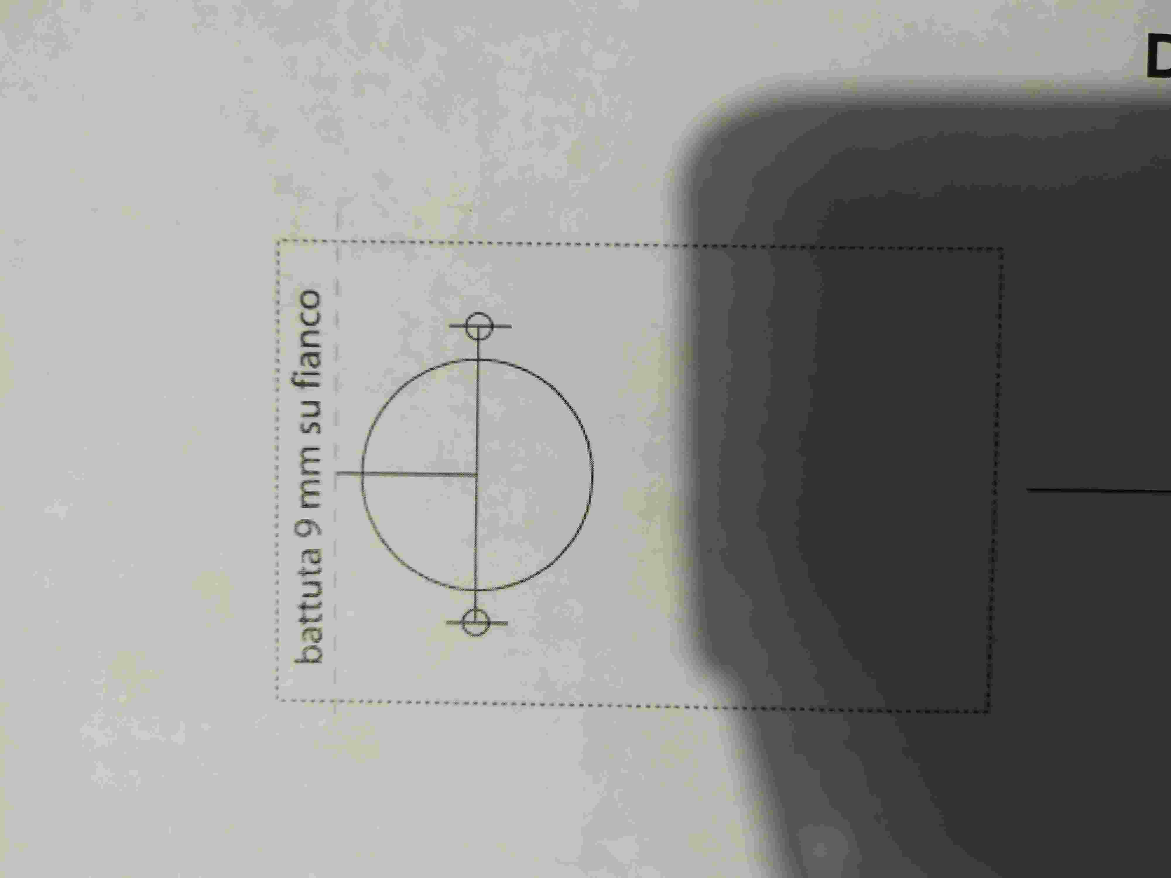

Ciao gruppo mi aiutate a capire queste dime ho misurato ma sono identiche cosa hanno di diverso cosa sono i 15mm i 18mm ed i nove mm riportati nella dima
- IMG_20200220_192902_compress44.jpg (83.8 KiB) Visto 2121 volte
- IMG_20200220_191651_compress60.jpg (110.46 KiB) Visto 2121 volte

Non sono uguali, sono le varie modalità di montaggio di quel tipo di cerniera.
Quella a "sormonto totale" ad esempio è la modalità che ti consente, quando è chiusa l'anta, di coprire completamente il bordo del pannello laterale a cui la cerniera è attaccata.
Ovviamente, per poterlo coprire completamente, dovrai tener conto il pannello ha uno spessore di 15 o 18 mm e le due dime tengono conto proprio di questo.

a me pare che la distanza dal bordo sia sempre la stessa e cioè 4 mm,
ovviamente se l'anta è da 15 mm anche il fianco dovrà esserlo altrimenti
non sormonta più totalmente, quello che cambia invece per il montaggio
di queste cerniere è la distanza dal bordo delle basette che varia a secondo
se l'anta è a sormonto totale (37 mm) o a filo (37 + lo spessore dell'anta)
in ogni caso le variabili con questo tipo di cerniere sono talmente tante che
andrebbero affrontate caso per caso

Ok quindi alla fine non servono a molto.. serve se compri sempre lo stesso modello di cerniera ..quindi se non ho capito male a sormonto totale l'anta deve avere lo stesso spessore del fianco ne no non riesce a fare l'apertura perché tocca

no, se non ha lo stesso spessore non sormonta bene, nel tuo caso
a te serve quella della seconda foto per il posizionamento
delle basette e quella con scritto "fianco spessore 18 mm" per
il foro della cerniera, per un montaggio corretto devi avvicinare
l'antina al fianco e tracciare una linea a 10 cm dal bordo dell'antina che segni
entrambi i pezzi, a queste linee dovrai far combaciare quelle
tracciate sulle due dime e segnare i relativi fori, se vuoi puoi dare
un'occhiata a questo vecchio tutorial sull'argomento
