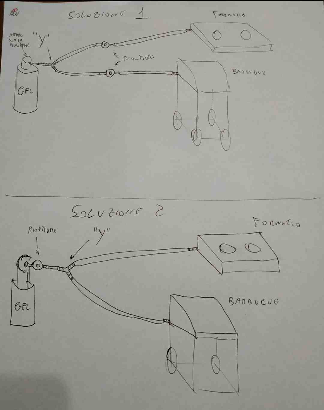

Devo collegare il barbecue ed il fornello ad una sola bombola GPL.
Qual è la soluzione migliore per poter utilizzare entrambe le utenze in contemporanea senza avere cali di fiamma?
Trattasi di installazione in giardino ma al coperto.
Scusate per la pessima qualità del disegno... Spero si capisca.
Grazie in anticipo.
Saluti
Collegamenti una bombola GPL con due utenze

La soluzione 2 direi, la 1 secondo me non è consentita in quanto il riduttore deve essere attaccato alla bombola.

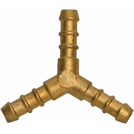

Dovrai usare questo:
Si chiama Raccordo a tre vie per tubo gas.
Ovviamente sia i tubi che tutto il resto del materiale che utilizzi deve essere certificato per il tipo di gas che ci dovrà passare.

Re: Collegamenti una bombola GPL con due utenze
Grazie.
Avevo pensato pure io lo stesso ed in effetti avevo già acquistato l'occorrente compreso il raccordo identico a quello che hai allegato.
L'unica mia perplessità è di eventuali cali di fiamma se accendo tutto contemporaneamente.
- Messaggi: 9934
Non ti resta che provare, pressione e portata sono due cose diverse e non sempre vanno di pari passo.
