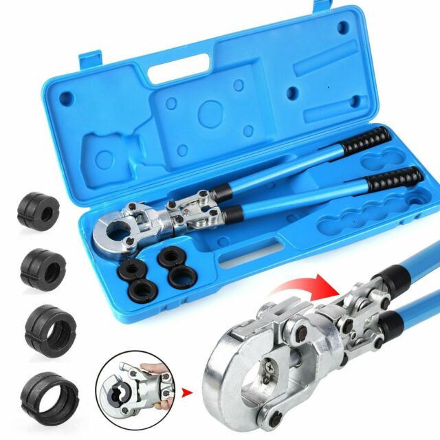

buonasera a tutti, ho appena comprato questo attrezzo, perchè stò rifacendo il bagno della casa in campagna. Non ho mai usato raccordi a pressare e devo ancora iniziare il lavoro. Un tizio che conosco e che fa l'idraulico come doppiolavorista mi ha detto che ho fatto una cazz.... perchè quelle pinze come le ha chiamate lui non garantiscono una tenuta sicura e che era meglio che al massimo noleggiassi una di quelle elettriche.
Eppure mi sembra massiccia: peserà cinque chili di ferro e i bracci si allungano per consentire una leva ancora più forte. Chiedevo se qualcuno ha qualche esperienza di questi attrezzi, grazie

dimenticavo di inserire una immagine.... l'attrezzo è questo

Non ho la minima esperienza su queste pinze, però se te l'ha detto un professionista un po penso ci sia da credergli. Non puoi cambiarla con il tipo consigliato dal tuo amico? Perché se su impianti a vista puoi anche rischiare, lo stesso non vale per dei tubi murati.
Comunque aspettiamo pareri più autorevoli.

ho iniziato a stendere i tubi. La pinzatrice sembra cazzuta, se devo trovare un difetto è il peso e quindi la difficoltà nello stringere in punti poco accessibili, però sto procedendo assemblando i segmenti di impianto fuori sede e li posiziono poi una volta stretti. Le pressature sembrano buone a prima vista. La fatidica risposta l'avremo ad impianto terminato, quando metto tutto in pressione prima di chiudere tutto.
Tengo aperto il thread ma ci vorrà qualche settimana perchè vado molto molto molto a rilento e devo rifare anche tutta la linea che va alla cucina e parte dalla cantina dve verrà installata la caldaia il boiler.

io ho fatto 4 anni fa un lavoro sotto traccia, con una pressa a mano che mi avevano prestato ed è andata tutto ok fino ora.
Prima di chiudere le tracce fai la prova a pressione

solo una cosa, ho visto che in alcune pressature i raccordi sono solidi e rigidi, mentre un paio, fatte su due raccordi a gomito, il raccordo sembra libero di ruotare -un po' come accade per certi giunti in pvc da impianto di irrigazione - nonostante vista dall'esterno la pressatura sia ben rifinita. Dovrebbe essere a tenuta lo stesso, visto che c'è l'oring, oppure ci sono problemi in vista??

Ragazzi chiudo il thread, terminato l'impianto e collaudato a 8 atmosfere, nessuna perdita da nessun raccordo...... : WohoW : pressa manuale un po' faticosa da usare soprattutto per stringere raccordi in posizioni ostiche, ma preparando i tubi e pressandoli prima di metterli in posto, come si faceva una volta coi tubi in ferro, e via. : Smile :
