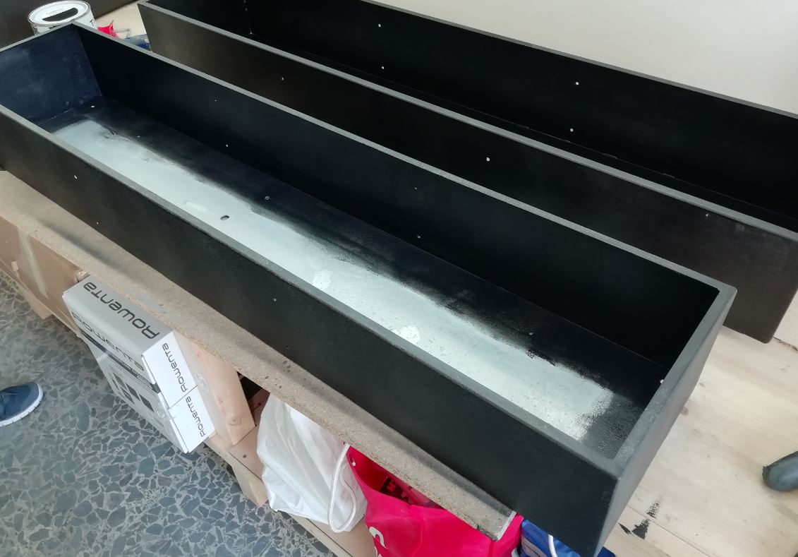

Abbiamo reperito delle splendide lettere in lamiera zincata di un vecchio negozio e stiamo creando due mensole porta oggetti con delle "I" e un tavolino da soggiorno su ruote diametro 106cm con una "O".
Al momento abbiamo pulito le lettere, scartavetrato e rimosso la vecchia vernice, passato fondo per lamiere in zinco e passato due mani di vernice per metalli all'acqua (sembrano perfette) ma abbiamo un problemino.
Esiste un buon protettivo da passare preferibilmente a rullo o pennello per fare in modo che la pittura sia più resistente? abbiamo timore che con lo sfregamento anche accidentale con qualocosa si righi facilmente.

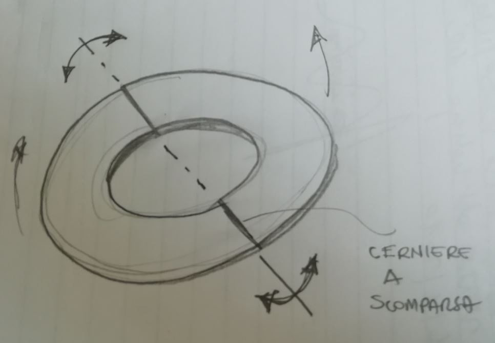

Inoltre la "O" avrà un coperchio credo in palancato grezzo tipo i pallets per intenderci e, vista la dimensione, pensavo di farla aprire a libretto sulla metà :? :?
non volevo però avere delle cerniere visibili e volevo metterle sotto. vi allego un disegnino, se vi venisse in mente di consigliarmi qualcosa...fatelo pure. :D :D

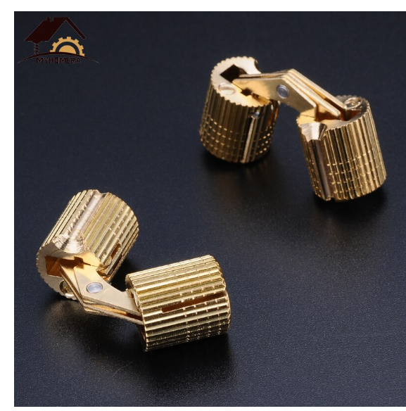

per le cerniere a scomparsa dipende dal peso dell'anta, potresti utilizzare sia queste

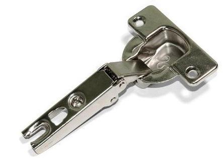

sia queste classiche per le ante delle cucine ma ti serve un fresa forstner

Grazie Mario. le seconde le ho già utilizzate per una cucina realizzata in pannelli di OSB. Penso che per questo lavorettosiano sprecate e troppo forti. proverò con delle cerniere piatte che consentano comunque un'apertura sui 90°.
Le altre non le conoscevo, valuterò la cosa. Grazie

ok, volendo le cerniere a scodella ci sono anche più piccole con foro 26
