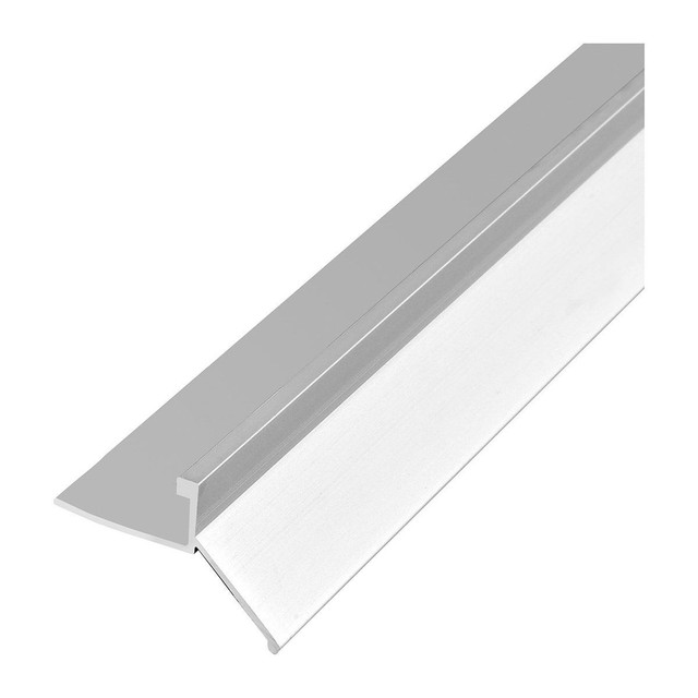

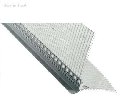

guardando le prime foto penso (per quel che posso intuire dalle foto) che non ci siano infiltrazioni dalla guaina ma che, semplicemente, l'acqua piovana che entra dalle grate va a inzuppare le pareti verticali e, raggiunto l'angolo (non essendoci gocciolatoio!!!) vada a creare quelle brutte chiazze sul soffitto
fateci caso, sono tutte negli angoli, non nel mezzo, quindi secondo me è semplice acqua che scorre e poi "cammina" sul soffitto perchè non trova il gocciolatoio
basta inserire un profilo come questo, o similare comunque per risolvere questo problema
in plastica
in alluminio
