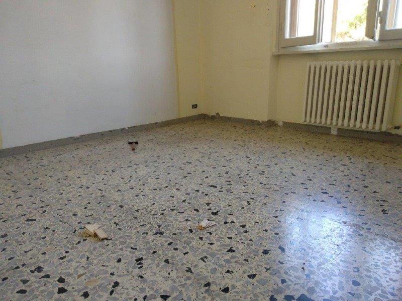

Salve a tutti, sto togliendo per la prima volta un battiscopa di ceramica per poi far installare uno in gress porcellanato dopo che sarà posato il relativo pavimento. Devo togliere anche la parte di cemento che è a filo intonaco?
Re: Rimozione battiscopa
ciao...beh considera che dovrai rimettere la colla dietro ai nuovi battiscopa quindi ti verrebbe uno spessore di circa 2,5/3 cm, se non ti è problema, poi stucchi la parte sopra, altrimenti devi ripulire ;)

Grazie mille, effettivamente dopo sporgerebbe un po' troppo. Forse merita ripulire...
