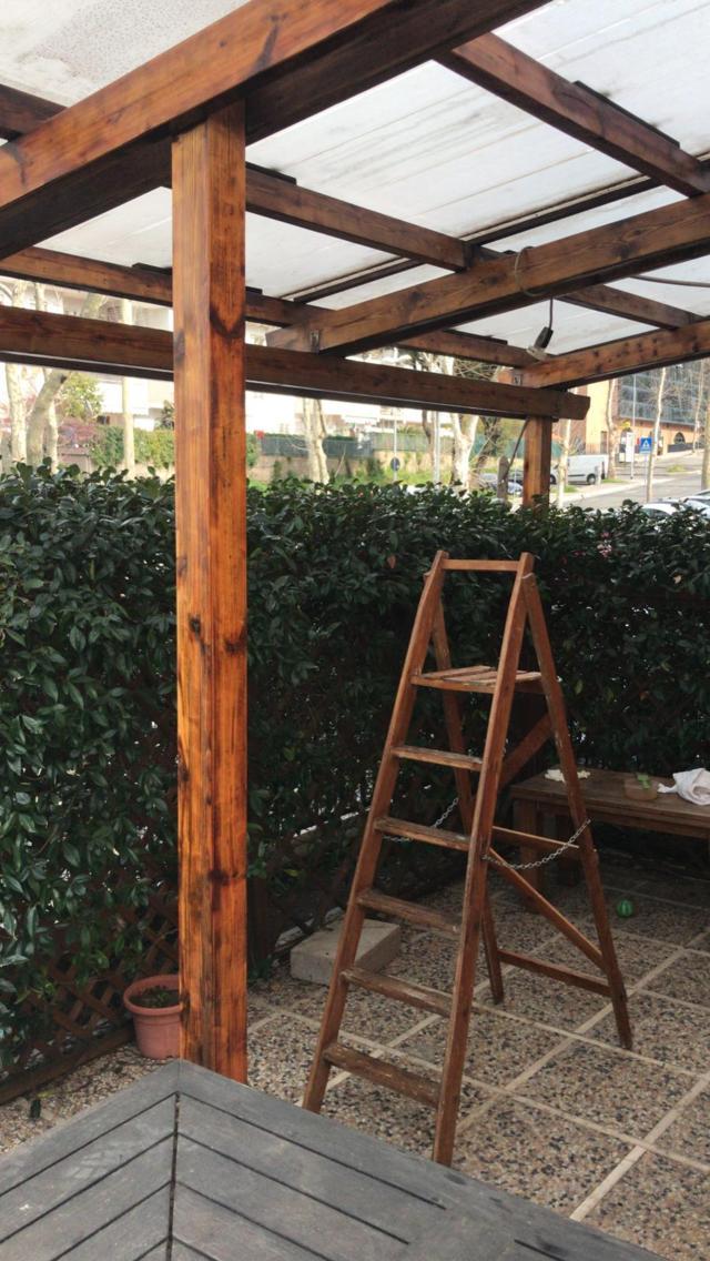

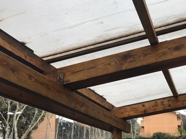

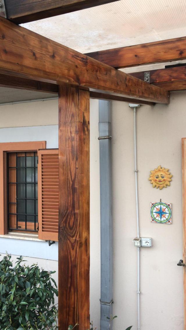

come si vede dalle foto il legno risulta non più lucido come dopo mani di olio..vorrei fargli tornare un effetto piu bello..mi aiutate non ho ben capito cosa fare..grazie

Re: COME TRATTARE LEGNO DI UN GAZEBO
purtroppo hai dato dell' olio e l' olio è un problema....perchè è vero che penetra ed impermealizza il problema che quell' impermealizzazione non permette alla vernice di attaccare. Come dice giustamente mario, l' unica cosa che puoi fare e passare la cera, ma su quelle dimensioni ti se ne va un braccio, perchè la cera per essere spalmata va ben frizionata in modo da scaldarsi e penetrare!!
Prova a vedere se trovi qualche olio per esterno con effetto lucido. Io ho usato con un buon risultato l' olio di teak, apposito per esterno, però vuoi o non vuoi, una volta asciutto da sempre un effetto diverso dall' impregnante lucido.

quindi se trovo una cera come mi hai suggerito tu glie la posso dare con il pennello???io in genere uso prodotti sayerlack..ma vedrò anche di provare questo tornabello...grazie grazie e ti inoltrerò delle foto a lavoro finito
no, la cera a pennello non la darai mai, troppo densa....per fare in maniera più sbrigativa, procurati una spazzola di quelle a setola di nylon, passa prima quella, una volta che hai dato il tutto, passa uno straccio in modo da eliminare il superfluo e omogeneizzare la stesura...

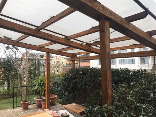

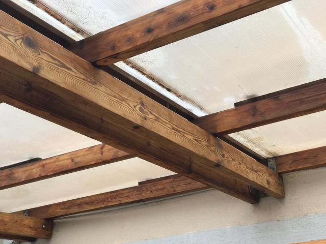

ciao allora passata paglietta e superfice tornata liscia , poi come da foto passata una mano di olio ma e tornata lucida, ma il legno di sta mettendo molto tempo ad assorbire , purtroppo la finitura a cera ancora non l'ho trovata, ma solo finiture effetto cera, ci posso passare qualche prodotto cera per mobili
se l' olio non assorbe è perchè il legno è già saturo. elimina l' eccedenza con una pezza asciutta e poi credo che per ora ti puoi fermare così almeno per qualche giorno....dedicati al tavolino e fai poca polvere sennò si attacca tutto alle travi hihihihihihi
