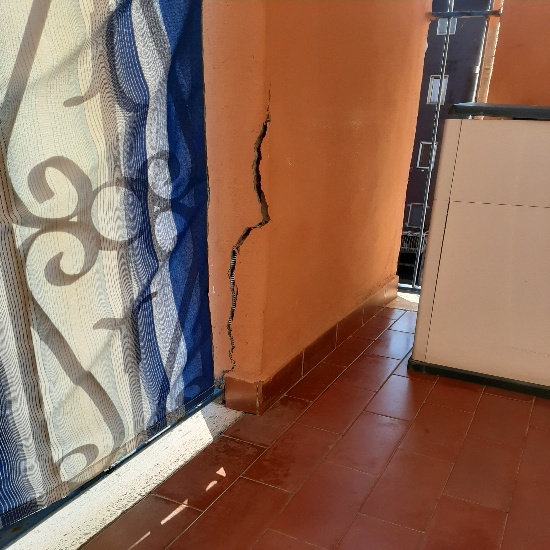

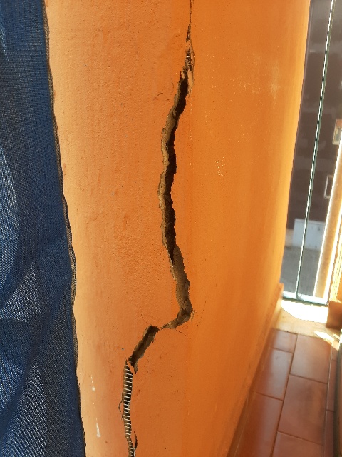

Salve a tutti, volevo un parere su cosa utilizzare per riempire questa benedetta lesione che da qualche anno è apparsa su uno dei parapetti del mio balcone, e per essere più preciso, allego a questa discussione.
Oltre 15 anni fa, questi parapetti furono ristrutturati e se non ricordo male, dopo la stesura della rete (che si vede in foto e che si è strappata), vi fu applicato un rasante elastico della Mapei.
Grazie e buona serata

Un cretto del genere su una parete portante non mi farebbe dormire la notte. L'hai già fatto vedere ad un esperto? Se poi non ci sono problemi di stabilità e lo vuoi riempire, io userei semplicemente del silicone acrilico. Devi agire in due volte: fai una prima iniezione, che arrivi a circa 1cm dal filo parete e lo lasci asciugare mezza giornata e poi ne fai un altra che arrivi al filo e lo lisci al pari. Quindi, dopo asciutto, lo pitturi come il resto della parete.
Però, ritornando al problema strutturale: infila dentro al cretto un fil di ferro e guarda quanto arriva profondo. Poi, con il metro, misura quanto ha spanciato la parete in quella zona... perché sarebbe bene poter riuscire a capire da che deriva la lesione. Se poi la diagnosi è semplice assestamento della muratura, allora tappi il cretto come detto e non ci pensi più.
Re: Riempimento
Sarebbe prima da capire cosa abbia determinato la presenza della lesione, e, ancor più, a cosa corrisponda.
Struttura prtante: non credo.
Pilastrino di cemento armato: se così fosse è scoppiato per la ruggine.
Più che chiudere io sonderei, come ha detto Giovanni, anche a costo di spicconare per arrivare all'inizio della lesione.

Forse non sono stato chiaro ma volevo ulteriormente precisare che non si tratta di una parete portante, ma un semplice mutetto che delimita la ringhiera del mio balcone.
Prima della loro ristruttutazione, erano più larghi ovvero più corposi per via dello spesso intonaco utilizzato in fase di cistruzione, alla fine degli anni 70.
Nel 2013, quando furono ristrutturati, l'ingegnere decise di spicconarli fino alla rimozione dell'intonaco, ormai ridotto ai minimi termini negli anni, per poi applicarvi il rasante mapei.

vedi con molta attenzione che la porzione di muro lato strada non possa cadere di sotto perchè il rischio è tanto
prova a battere con la picchetta, ne va della vita di chi passa lì sotto, e della tua perchè se cede il parapetto potresti anche tu cadere
Se ritieni che possa reggere ugualmente, io riempirei con un prodotto tipo RASA E RIPARA mapei, da far penetrare spingendolo in profondità

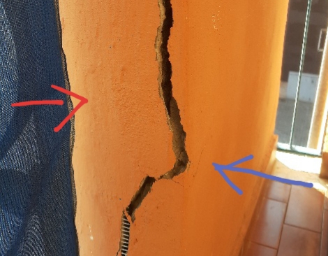

Stamattina ho effettuato un controllo sulla profondità della fessura ed ho riscontrato che un semplice stuzzicadenti, vi entra interamente.
Battendo sulla parete interna, quella rivolta all'interno del balcone, nella zona interessata, sento un rumore leggermente vuoto, inoltre, come indicato dalle frecce, esercitando una pressione sulle pareti, il muretto è molto compatto cioè la fessura si restringe di poco.

uno stuzzicadenti non è lo strumento più idoneo a valutare la profondità della crepa, che ad occhio, risulta maggiore di 10cm
però, se ritieni che sia compatto, riempirei con il prodotto che ti ho indicato,
Per prima cosa bagna leggermente l'interno della crepa con acqua per esempio utilizzando uno spruzzino,
poi applichi il prodotto spingendolo in profondità con cazzuolino,
per uniformare la superficie una volta finito (se non hai un frattazzo di spugna) puoi usare una spugna tipo quelle per lavare i piatti, leggermente umida;
una volta asciutto (un paio d'ore almeno) puoi fare un ritocco con pittura di tonalità uguale all'esistente
resta il fatto che riempire la crepa risolve solo il difetto estetico e non strutturale del parapetto, quindi tienilo d'occhio costantemente e se peggiora fai intervenire un tecnico
