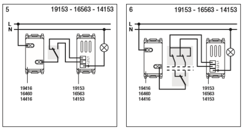

A questo interruttore arrivano tre fili, stando alle
istruzioni penso sia collegato in modalità invertitori, visto come si comportano gli interruttori nella stanza. Nell'allegato ci sono i due possibili schemi elettrici per cui tutti e tre i buchi dell'interruttore sono occupati da fili. Il mio caso, ripeto, presumo sia il 6, invertitori.

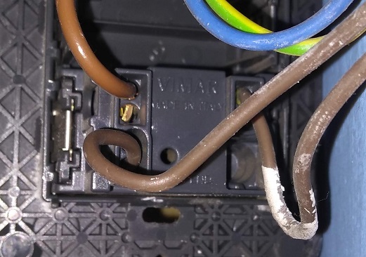

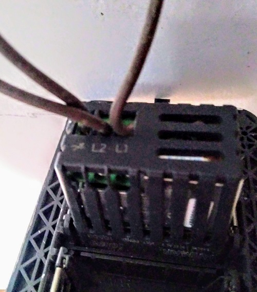

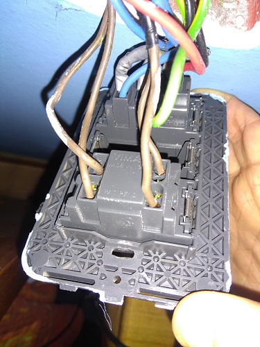

Eccomi con le foto,
il circuito è composto di un regolatore 16563 (comando con deviatore push-push e regolazione con potenziometro rotativo),
di un invertitore Vimar 16013 e di un deviatore Vimar 16005
Regolatore:
Invertitore:
Deviatore:
A me basterebbe bypassare il regolatore, anche solo un interruttore per accendere mi basterebbe, ma non so come fare. Devo staccare i fili dal regolatore e collegarli tra loro? Se sì, quali?
Grazie ancora
Re: Come fare bypass di un interruttore Dimmer
Il regolatore ha la funzione di dimmer e deviatore.
Per poter comandare la lampada dai tre punti,
a mio parere, devi sostituire il regolatore con
un deviatore
Messaggio da tugnela75 »
Ciao ,
concordo con rokko ( so che è un costo in più ) che se metti un altro deviatore al posto del variatore ( penso che sai come collegarlo altrimenti facci sapere : Thumbup : ) , hai come prima tre punti di on/off .
Se invece vuoi avere due punti di ON/OFF ( io resterei con tre ) e da schema se quella è la versione corretta di invertitore , perciò occhio , puoi far lavorare L'invertitore con deviatore , usando una solo uscita , valutando e controlla che la max corrente sia OK .
Permettimi , anche se penso lo sai , occhi sempre aperti con la correte in giro , penso ci capiamo e anche se ci sono sicurezza lavorare in sicurezza con line OFF .
Facci sapere : Thumbup :
