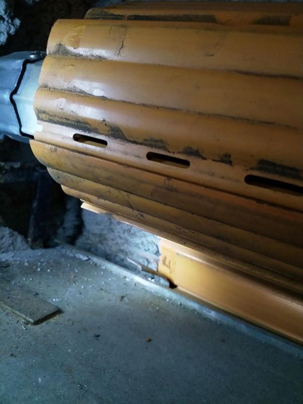

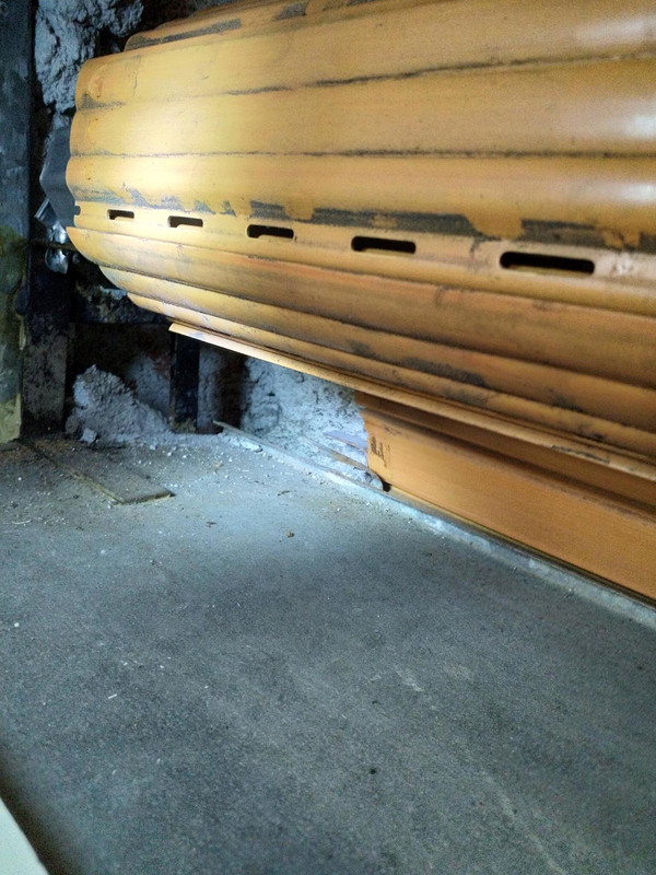

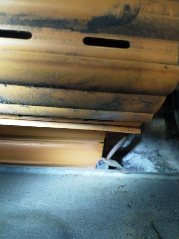

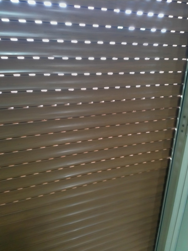

ho questa tapparella(che ho già allineato già le varie stecche)che fa rumore solo in quel punto in foto,cioè scorre bene,ma solo per 6 stecche,strofinano solo sul lato sinistro,come in foto.Perchè secondo voi?avevio pensato di tagliare con il mini trapano solo in quei punti,lasciando il 50% della stecca,in modo che possa scorrere lo stesso dentro la guida,ma volevo prima un vostro parere se cè qualche altra soluzione.Ho provato anche a piegare un pò la guida,ma niente,nel salire e scendere,tocca solo in quei 6 punti,cioè sei stecche.Spero in un vostro aiuto,grazie anticipatamente :roll:

Quanto gioco c'è fra le stecche e le guide? Poi non è che le stecche appuntano lateralmente sul quell'apertura che si vede nell'invito della guida? Hai per caso provato a chiudere quell'asola? Con uno stucco epossidico bicomponente di quello a cilindretto con il catalizzatore incorporato ci metti un attimo. lo metti dalla parte esterna e che faccia il filo dell'interno e provi. Se davvero la stecca appunta lateralmente nello spigolo dell'asola, chiudendola dovresti risolvere.
Poi hai parlato di tappi per fermare le stecche... puoi spiegare dove si mettono?

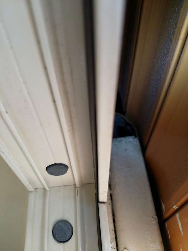

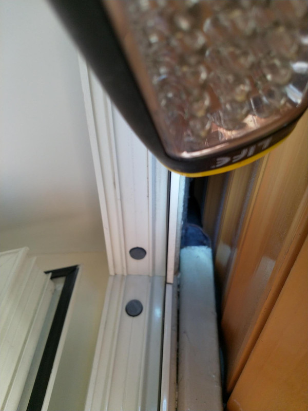

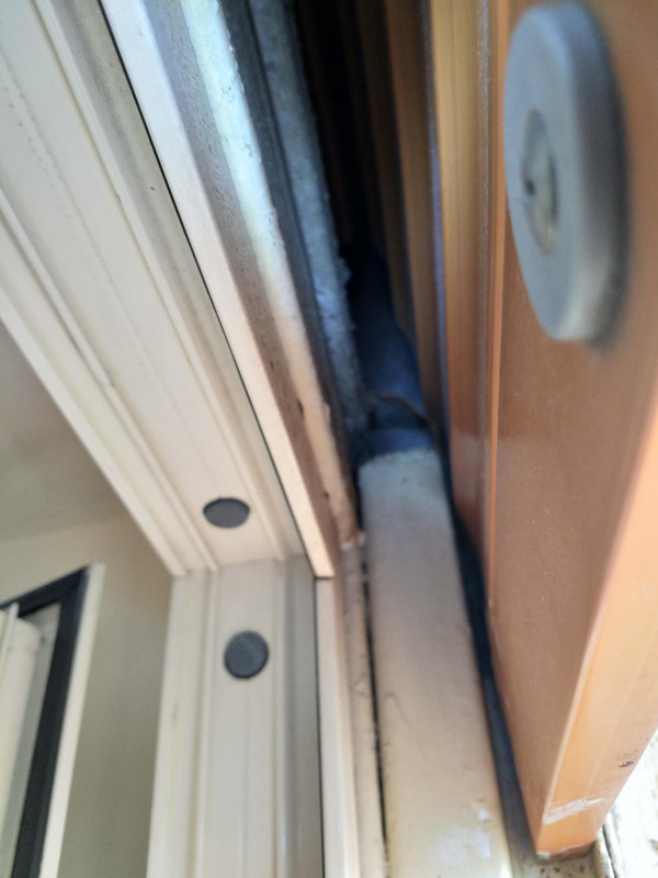

Ah, sempre riguardo all'invito sulle guide: anche dall'altra parte è fatto nello stesso modo? Perché , a meno che la foto non inganni, non mi sembra un invito fatto bene. Difatti dovrebbe avere due inviti a 90° l'uno con l'altro: uno guida la stecca frontalmente e l'altro lateralmente. Mentre quello laterale non mi sembra che sia a 90° con l'altro... e, in più, ha quella apertura che sembra fatta apposta per farci appuntare le stecche.
Comunque, come detto, speriamo sia solo un effetto ottico della foto... ma ci credo poco. :roll:

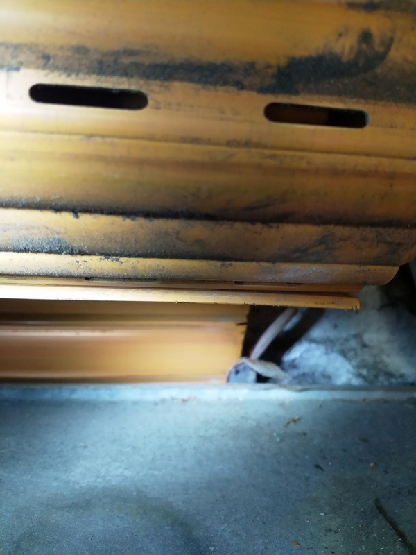

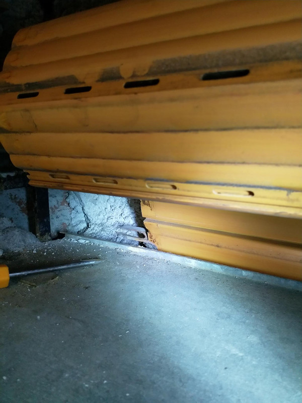

il gioco è uguale per tuttte le stecche,che sembrano tagliate tutte alla stessa misura,il problema è che non è il laterale della stecca che tocca cpn la guida,ma la faccia interna della stecca,che solo su 6 stecche,tocca con la faccia della guida verso il cassone(quella parte di guida che si vede piegata),infatto sulle stecche,o meglio su quelle 6 stecche,si vede una parte nera che è dove strofina.Le altre stecche non hanno niete e scendono e salgono tranquillamente.Le 6 stecche si trovano all'incirca a 3/4 di corsa della fettuccia.
guarda tu stesso,a me sembra uguale il metodo:

Ok, ora la cosa è chiara: gli inviti vanno bene e non è che quelle stecche si impuntino lateralmente ma di pancia, perché sfregano sulla parete bassa del cassone. Se così fosse, forse potrebbe essere utile piagare l'aletta più verso l'esterno... giusto quel tanto che impedisce alle stecche di battere sul cassone. Però, detto questo, una cosa non mi quadra sul discorso dei tappi... La prima è come facciano a bloccare lo scorrimento longitudinale della stecche, e la seconda, anche funzionassero, a quale scopo metterceli, dal momento che hai detto che lateralmente non ci sono problemi? E poi, anche se le stecche si spostano di continuo, quando arrivano all'aletta di invito automaticamente si riallineano. :roll:
si,cioè la faccia interna della stecca,non il laterale,si vede anche che il segno dello sfregamento è sulla pancia

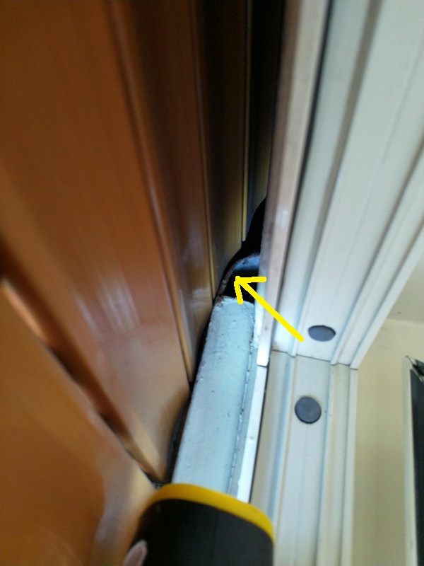

quindi intendi l'aletta(freccia gialla)la piego verso la pancia della stecca o verso l'interno della porta,cioè la piego in direzione della freccia gialla o all'opposto?

cioè che la guida di incastro tra una stecca e l'altra,non tiene bene(è vecchia la tapparella,direi 15anni sicuro).Forse dovrei cambiarla tutta,non sò,ma non vorrei trovarmi che sfrega lo stesso nello stesso punto.Anche perchè,la cosa strana è che lo sfregamento me lo fà solo su 6 stecche e solo a sinistra,non a destra o nelle altre :roll:

Sì, la pieghi nel senso della freccia, verso l'esterno della porta. In quel modo, in teoria, la stecca si allontana dal cassone e non ci batte più.
Poi, per il fatto che avvenga solo sulla sx e solo alcune stecche, non potrebbe anche dipendere dal supporto del cuscinetto a sx? Difatti, se avesse preso gioco sulla muratura, con il peso della tapparella tutto il rullo tenderebbe a spostarsi verso l'interno del cassone facendo battere le stecche nel pianale basso. Oppure potrebbe essere lo stesso cassone che non è esattamente in bolla ed è più alto sulla sx... Il supporto del cuscinetto lo vedi bene perché balla e il piano del cassone lo puoi vedere bene con una livella. Sono tutte ipotesi e prove da fare... speriamo di indovinarle almeno una. :)

giovanni,diciamo che non era esattamente cosi.Premesso che ,la tapparella ,oltre che scolorita esternamente(arancione,o meglio il colore si chiama dougles,dentro,e fuori era diventata rosa)la tapparella aveva 2 ''difetti''(e ci sono arrivato con il tempo a ciò):
1)aveva un pò di stecche spaccate lateralmente
2)il vero probema dello sfregamento non era sulle guide,ma da un lato un leggerissimo inarcamento verso l'esterno della parte interna della guida della tapparella che faceva toccare qualche tapparella,dall'altro,siccome le guide npon erano fissate l'una con l'altra,ma avevano un margine di gioco tra di loro che permettevva la fuoriuscita,cioè si spostavano in parallello quei pochi millimetri i cui sentivo lo stridio della plastica.

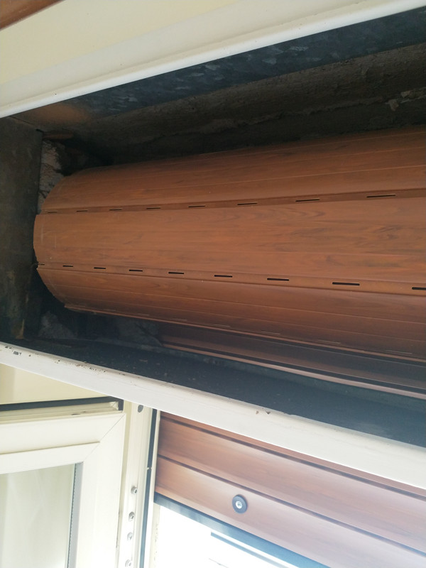

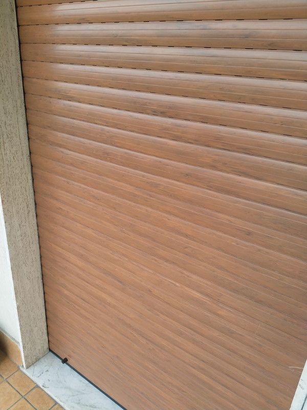

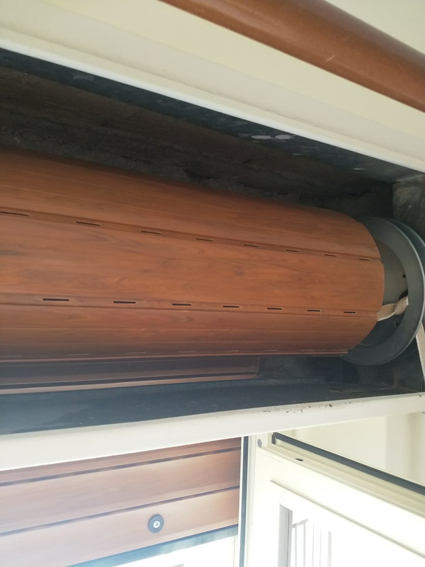

Siccome la tapparella era vecchia e oltre ad avere alcune stecche rotte,aveva ''rotto''(scusate il gioco di parole),l'ho sostituita con una nuova.In quella nuova,le stecche sono fissate lateralmente con delle ''gaffette'' ad incastro che ne impediscono la fuoriuscita delle stecche,infatti,avendo preso la misura laterale dentro le guide e togliendo 1,5cm,la trapparella nuova,una volta montata da me ,è perfetta,sale e scende perfettamente(i due rulli e la puleggia,erano stati sostituiti da me circa 1anno fà ed erano ancora perfetti e nuovi).Nel frattempo ho sostituito anche la fettuccia e adesso va bene(il colore,dalla ditta che l'ho presa,non aveva il douglas,ma questo noce va bene lo stesso,anche eprchè è una parte interna del palazzo) :P .Quindi alla fine le stecche toccavano lateralmente nella guida e non su quel labro delle foto dove pensavo all'inizio.Infatti,inizialmente con iun dreamel avevo provato a limare le stecche che toccavano,ma alzando e abbassando,ne toccavano altre,perchè si muovevano sul propio asse e dopo 1 ora di prove,ho chiuso e presa nuova :lol: grazie per la collaborazione :oops:
