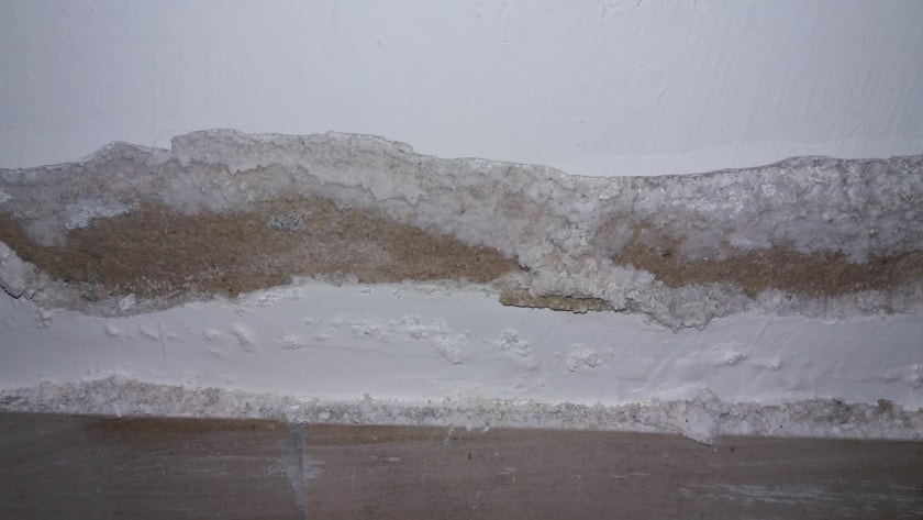

dovrei ristrutturare casa perche per l ennesima volta mi ritrovo le pareti rovinate dall umidita.
Ho rifatto tantissime volte l intonaco ma dopo due anni mi ritrovo sempre nella situazione di partenta: muri crepati con quella tipica barbetta.....
Secondo me e Umidità Igroscopica e di risalita perche le macchie iniziano dal basso e hanno le caratteristiche simile al sale che fa reazione .
C e qualcuno che sa come potrei risolvere?

Re: Umidità Igroscopica e di risalita
quello che si vede è sal nitro o muffa bianca, tipica dell'umidità di risalita
hai buona probabilità di risolvere con intonaco deumidificante alla calce, io uso il weber
devi procedere a demolire almeno 50 cm in altezza sopra i segni di degrado (ancor meglio sarebbe 1 metro) , eliminando il vecchio intonaco fino al vivo della muratura,
spazzoli, spolveri e poi procedi ad applicare un prodotto antisale come questo (il primo che ho trovato)
https://www.manomano.it/p/antisalnitro- ... i-14662885
finita questa fase preparatoria, lasci asciugare e poi procedi con l'intonaco
https://www.it.weber/rasanti-intonaci-f ... uzione-top
poi passi il rasante
https://www.it.weber/rasanti-intonaci-f ... vofinitura
e infine puoi pitturare, mi raccomando usa un prodotto alla calce traspirante o vanificherai tutto il lavoro
se non hai voglia, tempo o €€€€ di fare il lavoro come ti ho scritto sopra,
... spazzola via tutto il degrado, magari picchetti un pò,
tratti con antisale e una volta asciutto puoi dare 1 o 2 mani di fissativo isolante poco diluito (o vinavil mescolato ad acqua in rapporto 40-60%)
se serve passi una mano di rasante, ed infine pitturi con traspirante
- tonicacciavite
- Messaggi: 985
- Iscritto il: sab 26 mar 2011 3:46 pm
l antisale lo applichi con il pennello ? ho visto su alcuni video che viene iniettato all interno del muro.
