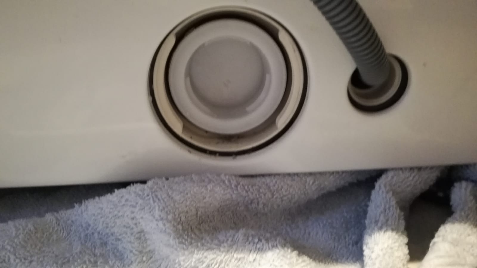

Ciao a tutti,
ho un problema con una lavatrice REX LI1270E di 6 anni fa, che improvvisamente ha cominciato a dare problemi alla partenza. Non vengono segnalati errori sul display, ma, quando si accende, il motore sembra come se fosse sotto sforzo. Ho provato a farlo andare avanti un po'. Riesce a prendere l'acqua, ma a quel punto il motore ricomincia con lo stesso rumore strano e l'ho fermata per evitare ulteriore problemi.
Non sapendo cosa poteva essere ho pensato di provare a pulire il filtro (la volta precedente, un paio di anni fa, lo fece un idraulico che, ricordo, fece non poca fatica), ma mi sono scontrato con la difficoltà di non riuscire ad estrarlo.

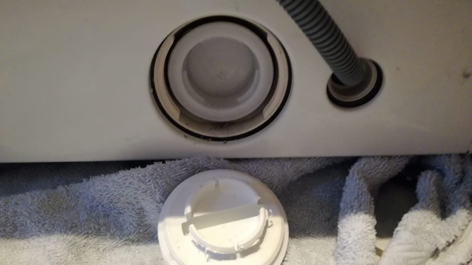

Seguendo le istruzioni del libretto, ho prima scaricato l'acqua rimasta dentro con l'apposito tubicino, quindi ho girato in senso antiorario il filtro e provato ad estrarlo ... ma mi rimane in mano il pomello/tappo più esterno (vedi immagine) e non riesco più ad estrarre il filtro.
Avete idea da cosa possa dipendere il rumore iniziale del motore che fa la lavatrice e, soprattutto, come possa fare per estrarre il filtro?
Grazie mille.

Controlla le spazzole sul motore se sono consumate.

Quel filtro va tirato con delle pinze piano per evitare che si rompa , se non viene via dritto ,sarà incastrato dal calcare .
