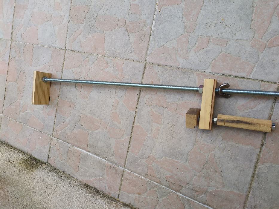

Messaggio da Massi 80 »
Buona sera urgentemente serviva in morsetto che ne dite migliorie da apportare
Messaggi: 17903
Re: Morsetto
io farei i pezzi di legno più grossi e possibilmente di legno duro
Re: Morsetto
beh si...quella tavolettina di pino la eliminerei subito :D se riesci a trovare del faggio già sei a buon punto, oppure va bene anche un bel multistrato di betulla...io lo adoro quello a cominciare da quello di 12 mm :D
Re: Morsetto
Come si dice: l'hai voluto tu. :D Ecco, secondo me, quali sono i difetti:
- nella tavoletta di contrasto in alto (a parte farla di un legno più duro e più spesso) servono due rondellone di ferro, una sopra e una sotto; altrimenti i
dadi fanno l'impronta sul legno e prendono gioco
- lo stesso dicasi per il quadrello scorrevole
- con quella barra filettata devi stringere proprio poco... perché con quella lunghezza si fletterà e i due punti di contrasto si divaricheranno
- sul quadrello scorrevole, che porta la vite di bloccaggio (dalla foto non si vede) occorre affogare/incollare due dadi su cui si avvita la vite; oppure avvitare ai lati due piastre filettate
- sul quadrello/manopola di manovra anche li due dadi con rondellone e bloccati forte. In pratica lì la barra filettata deve essere un tutt'uno con la manopola
- al posto del galletto, sempre meglio un altro dado, che lo puoi stringere con la chiave
Comunque, la cosa più grave è la regolazione: se il quadrello scorrevole è in fondo alla barra e devi ammorsettare dei pezzi vicini, a ruotare quei due dadi ci perdi le giornate. :D
Massi 80
Messaggi: 641
Re: Morsetto
:lol: :lol: Giovanni in effetti hai ragione fa un po' schifo :lol: :lol: :lol:
Re: Morsetto
Comunque se ti serviva un morsetto lungo per fare un certo incollaggio e con questo ce l'hai fatta, cosa vuoi di più! Chiaramente se devi adoperarlo normalmente, io non ci perderei tempo.
