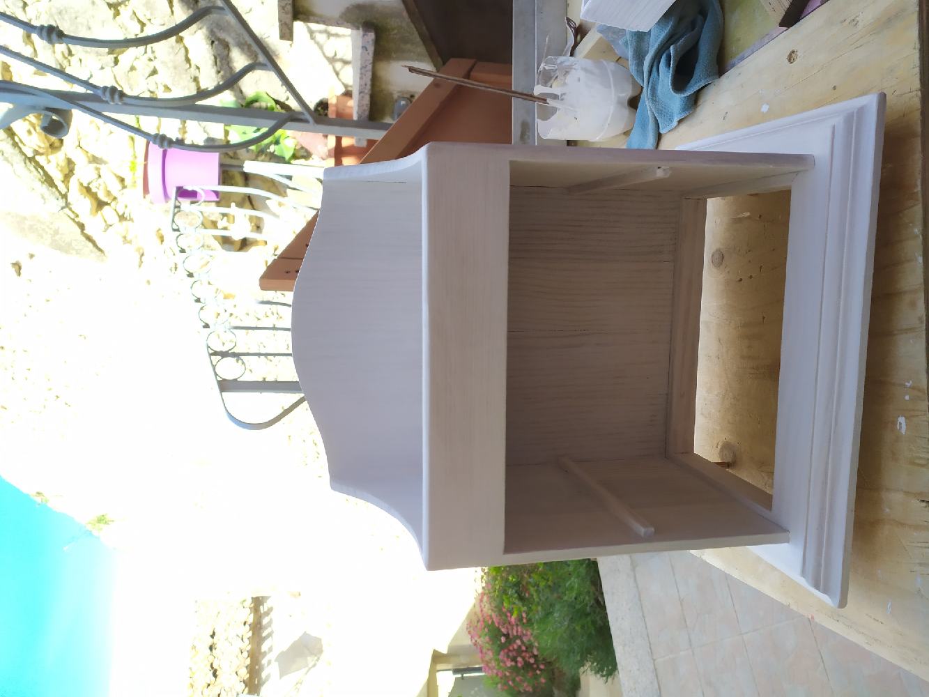

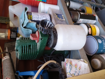

Ciao a tutti, vorrei un consiglio su come poter verniciare al meglio un piccolo lavoretto di cui ho messo ieri le foto su questo l'ho fatto io .. essendo pino di Svezia ho dato due mani di cementite all'acqua e domani darò una mano di smalto all'acqua satinato tutto esclusivamente a pennello .come posso fare un buon lavoro senza che si vedano molto le strisciate del pennello? O posso usare la pistola elettrica che ho per verniciato? Grazie
Questa e la pistola in mio possesso

povero pino di Svezia è così bello con le sue venature :(
comunque visto che hai deciso così ti consiglio di usare un
rullino a pelo corto oppure un buon pennello con setole morbide
adatto al tipo di vernice, dai una prima mano e quando è ben asciutta
carteggia delicatamente con una spugnetta da 400 e poi gli dai una seconda
mano un po' diluita, mettiti contro luce e guarda le strisce del pennello devono
essere lunghe e morbide senza ripassare troppo

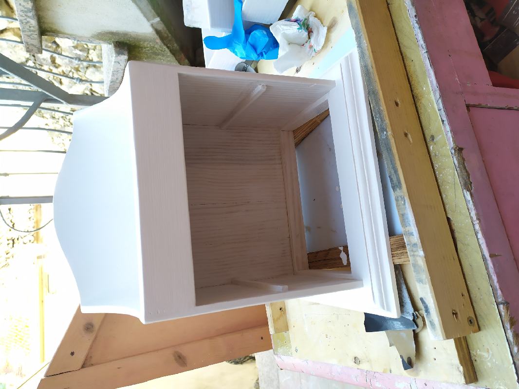

Lo so hai ragione anche a me piaceva originale ma la mobilia in camera da letto è tutta bianca e quindi stonava.
Si sto usando un pennello a setole morbide
Prima mano di cementite

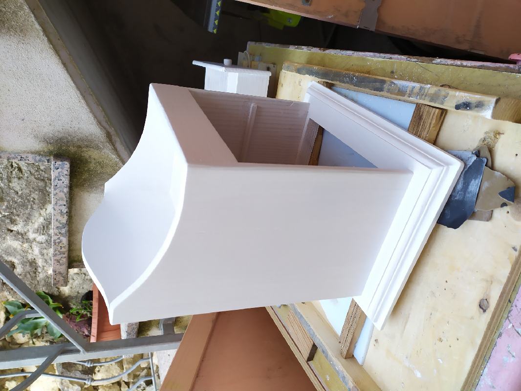

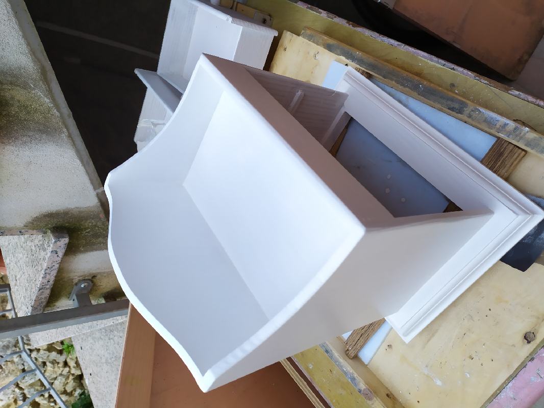

Aggiornamento sui lavori . Come volersi dimostrare la difficoltà nella verniciatura a rullino è sempre un macello, dopo due passate di fondo e due di smalto all'acqua satinato, il risultato al mio occhio non è soddisfacente .

è l'oggetto che non si presta molto per il rullino perché
non è tutto lineare, dagli una carteggiata e vai di pennello
con setole morbide e vernice molto diluita

Il pennello e bello morbido però si vedono le striature .scusa l'ignoranza , perché molto diluita cosa cambia ?
Messaggi: 17898
Re: Consigli verniciatura legno
essendo più diluita il pennello lascia meno segni
Massi 80
Messaggi: 641
Messaggio da Massi 80 »
Ok ho sempre pensato il contrario grazie mille per i tuoi utili consigli
Messaggi: 17898
comunque a pennello non verrà mai perfetta :(
