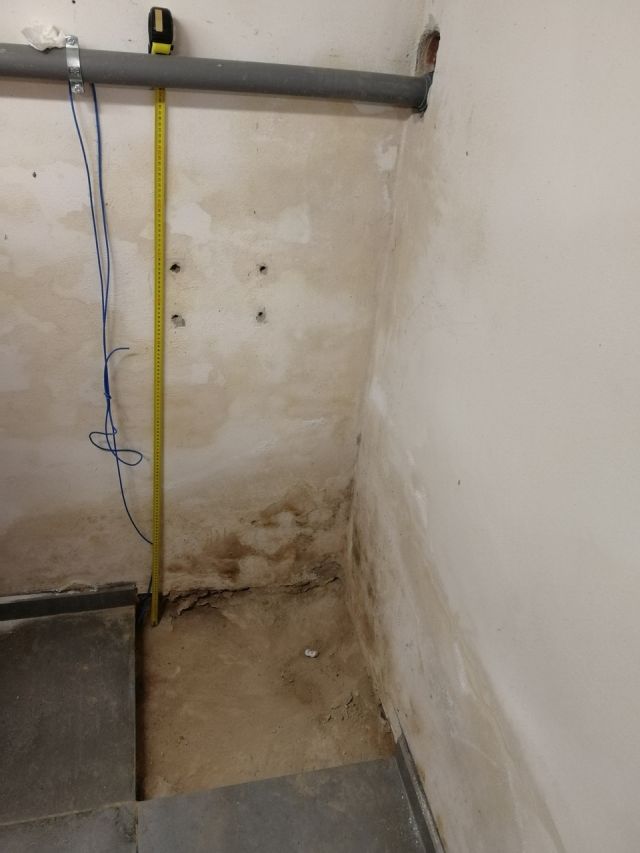

Ho approfittato ieri sera e ho fatto qualche foto

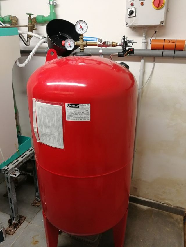

Questo è il punto che stavo considerando. Sulla fine della mattonella che si vede sulla sinistra (praticamente a circa 50 cm dal punto scoperto) si trova il serbatoio dell'autoclave da dove l'anno scorso ha ceduto il tubo e allagato il locale, per cui mettere in quel buco la "vasca" di raccolta mi avrebbe salvato dall'acqua.
Lo scarico che vorrei utilizzare per la pompa ad immersione è quello in foto, a circa 150 cm da terra: conterei di mettere un raccordo a Y e infilarci dentro il tubo di scarico della pompa.
Il bidone ha un diametro max di 50 cm, se ricordo bene, non l'ho misurato adesso, ma rammento che quando lo presi il bordo superiore (messo capovolto) entrava perfettamente nel buco e lasciava un pò di margine.
Al di sotto di quello strato di polvere/sedimento che si vede c'è cemento.
Nn vorrei dire una sciocchezza, ma se non erro quell'angolo è il congiungimento di due muri portanti (questo è uno dei motivi di timore che ho), però al tempo stesso è l'unico posto, nonchè ideale, per realizzare quello che vorrei: pavimento scoperto, vicino alle tubazioni a rischio, vicino allo scarico disponibile.
Questo è l'autoclave incriminato, come si vede è molto vicino al punto scoperto del pavimento
