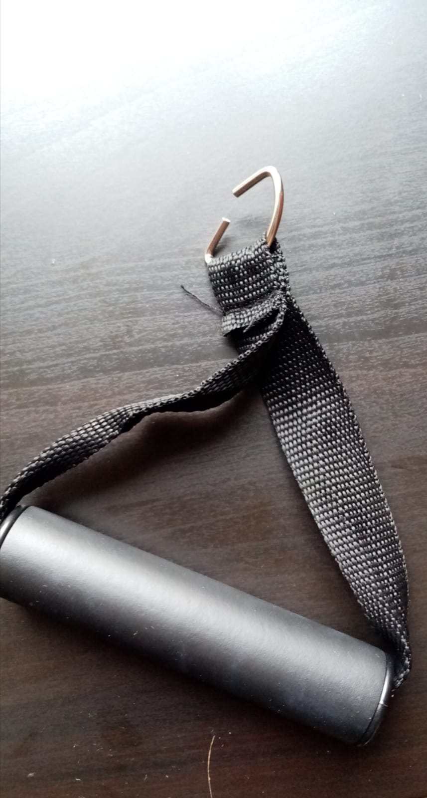

Circa un mese fa comprai da un sito cinese delle bande elastiche (vi allego le foto) a 20 euro.
Dopo 30 giorni di attesa sono arrivati, ma al terzo utilizzo l'anello delle maniglie si è aperto. Ho provveduto ad aprire una contestazione e dovrebbero rimborsarmi in tempi brevi. Vorrei però cercare di riparare il danno o sostituire il pezzo difettoso senza spendere troppo.
Come potete vedere dalla foto il problema è proprio l'anello. Ho provato a martellarlo per richiuderlo, ma già al primo utilizzo si apre, facendo fuoriuscire gli elastici. Ho provato da Decathlon ma non sono riusciti ad aiutarmi.
Avete idee?

mettici un moschettone, al brico ci sono di tutte le misure e forme

anche un piccolo grillo a vite forse piu indicato li vendono anche i cinesi i ferramenta i negozi di accessori x nautica

Inizialmente anche io ho pensato al moschettone, ma a causa della funzione dell'oggetto (resistere a forti sollecitazioni) ho paura che a causa dello spessore troppo piccolo possa rompersi e farmi veramente male.
Considera che i ganci degli elastici sono molto piccoli, infatti non credo che dureranno tanto : Andry : : Andry
Forse il grillo è effettivamente la scelta migliore

Rimanendo nello spirito del forum, di riparare il riparabile, io direi: o un punto di saldatura, (se il l'anello è almeno 4mm di diametro), oppure inserire nell'asola del nastro un tubetto di acciaio: a quel punto, non potendosi il gancio arcuare sotto lo sforzo, non si può più aprire. : Builder :

a questo punto credo scusami se mi permetto di intromettermi, visto che questa cinghietta in trazione potrebbe rompersi, non sarebbe meglio sostituirla con una maniglia in acciaio o farne una in metallo magari da un fabbro, basta un tondino di ferro piegato ad A e dentro prima di piegarlo inserisci un tubo in ferro come impugnatua, visto che è sollecitata a forte trazione e che se si rompesse sotto sforzo causerebbe danni o infortuni. scusami
