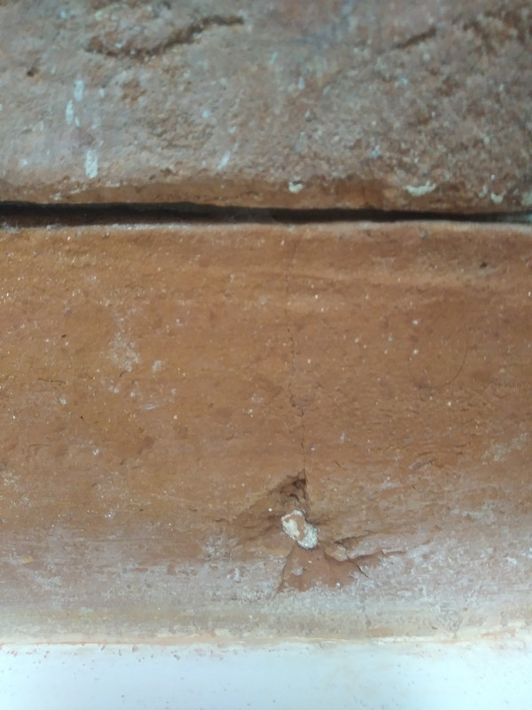

Buongiorno, per riparare un pietrino di un sottotetto esposto con una piccola scalfittura, potrebbe andare bene mischiare della polvere di stucco da muro con della polvere del pietrino stesso staccato?
Altrimenti esiste un materiale più idoneo a questa piccola riparazione?

Se è solo un fatto estetico e la scalfittura è piccola, io userei del silicone acrilico bianco. Per ottenere il colore uguale al mattone, quando è secco lo puoi semplicemente pitturare, oppure, prima di spalmarlo, lo mescoli con degli ossidi (tipo rosso, marrone e giallo) fino a fare il colore che desideri.
Altrimenti puoi usare del cemento bianco misto a sabbia in proporzione 50 e 50 e 50 e poi, prima mettere l'acqua, aggiungere gli ossidi detti sopra fino ad ottenere il colore esatto. I questo caso puoi aggiungere anche della polvere finissima di mattone. Per farla basta un mattone e un disco da taglio diamantato: con alcuni tagli e hai già polvere a sufficienza per fare tutto il colore che ti serve. :)

esiste anche il silicone colorato in varie tonalità
