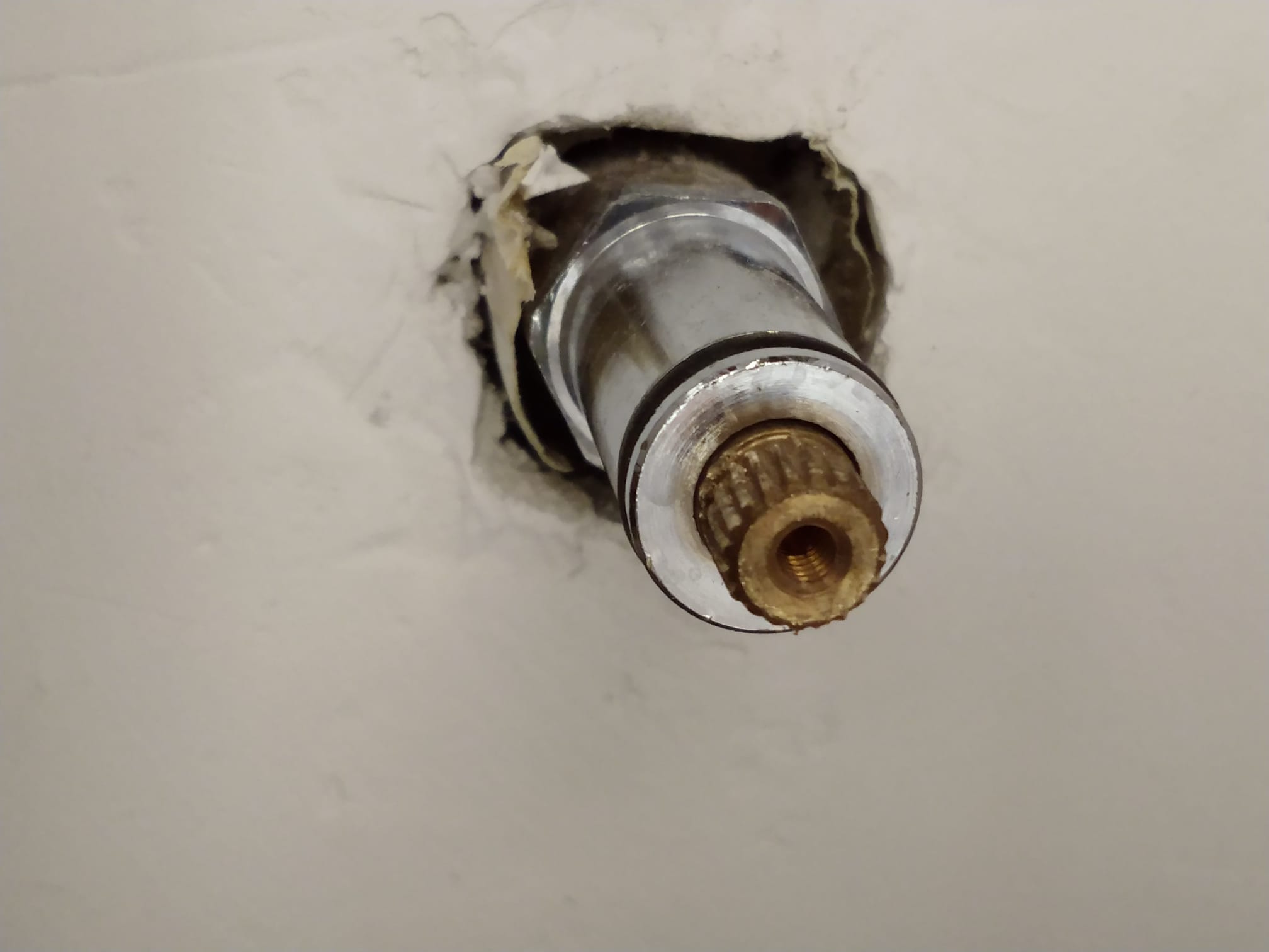

Buongiorno a tutti!
Sotto il lavello della cucina ho una valvola che seziona i rubinetti dei balconi. Come si vede nella foto allegata, non ha una maniglia/manopola, ma un piccolo pomello zigrinato. Qualcuno mi sa dire se ci sono in commercio maniglie che si interfacciano con quella zigrinatura? Se sì, come si chiamano?

Quello è un normale rubinetto a cui qualcuno deve aver tolto la manopola per poterlo chiudere.
Le manopole da sole non credo le troverai facilmente, dovresti cercare un vecchio rubinetto da cui smontarla.

Conta i denti e misura il diametro esterno, in due punti integri. Con questi due dati, io una volta l'ho trovata on line.
