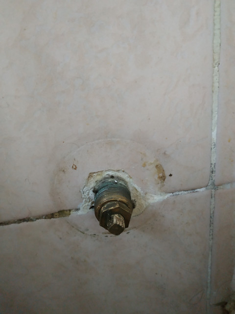

Ho il passo rapido, ma la mia difficoltà iniziale è chiudere la valvola di arresto dell'acqua, poiché non viene chiusa da ben 15 anni !!! Ed è bloccata.
Come posso sbloccare la valvola di arresto dell'acqua? Ho provato con una pinza regolabile, ma niente.

Non puoi chiudere il generale al contatore dell'acqua? Se si, allora per prima cosa sblocca quella chiusura bloccata e guarda se perde. Presumo che hai già provato ad usare il foro quadro presente nel tappo esterno zigrinato... però solo con la mano non ci fai forza, ci devi inserire dentro un tondo lungo un 10-20cm per farci leva. Prima di tutto, però, inonda il rubinetto di chiusura di sbloccante spray e fallo agire qualche minuto.
Se poi dopo sbloccato vedi che perde dal vitone, stringi un po il premistoppa esagonale esterno.
