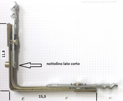

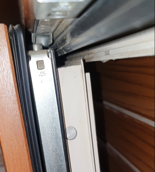

uno degli infissi in casa ha questo problema:
in pratica il nottolino tondo non pesca nell'alloggiamento perché troppo in basso, mi serve una soluzione che non sia cambiare l'infisso o casa o niente di drastico
non sembra che regolare l'inclinazione o l'altezza dell'anta sia la giusta soluzione, l'anta di destra è perfettamente parallela, ha la stessa altezza e inclinazione e chiude perfettamente
avevo pensato di comprare o creare un nottolino più alto ma sembra non poter essere smontato, anche se munito di vite torx, in quanto rivettato dell'altra parte o forse sono io che non so come smontarlo
devo per forza abbassare l'alloggiamento con uno spessore di legno o metallo?

Ciao, probabile che ci sia troppa aria ( spazio) centralmente tra anta sinistra e anta destra e quindi il nottolino non entra nello scanso dello scontro quindi non tiene, devi diminuire lo spazio regolando le cerniere laterali di solito con i scontri a ridosso cioè non incassati lo spazio centrale deve essere di 12mm
