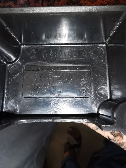

Salve sono nuovo e gradirei un aiuto. Ho comprato una pompa Lowara da superficie e non ha il cavo di presa corrente. Ho aperto il coperchio porta fili ed ho trovato uno schema che , tra l'altro, riporta
Linea L(L1) N (L2). Penso, ma vorrei una vostra conferma se è lì che vanno i fili del cavetto con spina che andranno alla presa. Grazie. Cordialità.

Sono i cavi di Linea, quindi ti direi di sì (N sta per neutro mentre L è la fase). Ti chiederei, però di postare la foto per maggior sicurezza.

Ho tentato più volte...ho problemi con la linea ...spero sia l'immagine giusta! Si legge poco.

Intendevo con i contatti a vista. Sì comunque è come ti ho detto; mi raccomando, per la tua sicurezza è fondamentale collegare anche il filo gialloverde alla terra (è il simbolo che vedi sul coperchio sulla destra).
