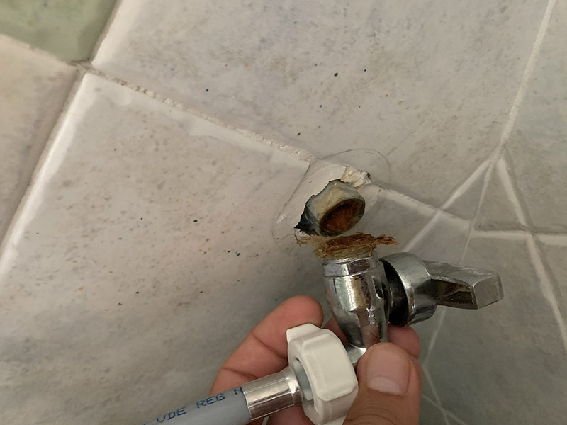

Ciao a tutti,
Praticamente mi si è allagata mezza casa perchè è saltato il tubo della lavatrice dal muro.
In allegato trovate le immagini incriminate.
La domanda è:
È normale che venga fatto il collegamento con due parti "maschi" con solo la canapa attorno per sigillare? :shock:
Trovo sia un allacciamento fuori da ogni logica.
È come mettere a contatto i bordi di due bicchieri dello stesso set con del nastro adesivo a unirli.
Mi sarei quanto meno aspettato un tubo che va dentro l'altro, e poi al massimo la canapa attorno.
Secondo voi?

Mi sembra di vedere un rubinetto avvitato ad una prolunga. Non ci vedo nulla di strano.

sicuro che non sia spezzato quel tubo ed una parte è rimasta avvitata nel muro ?

A me sembra spezzato il filetto del rubinetto...prova a svitare il prolungo, a metterlo più lungo e a mettere un nuovo rubinetto...ciao

Il rubinetto si è staccato perché la parte avvitata è stata mangiata completamente dalla ruggine. Quindi conviene mettere tutto di ottone, sia la prolunga che il niplles del rubinetto. Sempre ammesso che andando a svitare la prolunga di ferro non si rompa anche questa dentro il muro. Quindi, prima di farci forza, sempre meglio inondarla di WD 40.
Per curiosità: ma quanti anni ha questo impianto di tubi in ferro? Perché se si è rotto lì, magari domani ti si può rompere da un altra parte... io francamente non mi sentirei molto tranquillo. : Fuck You :
