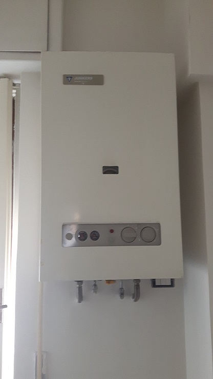

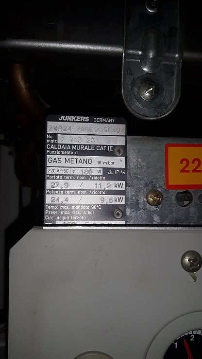

Buon pomeriggio a tutti,
ho intenzione di portare la caldaia del mio appartamento all'esterno. Sapreste dirmi se si tratta di una caldaia che può essere montata all'esterno?
Ringrazio anticipatamente

Re: Caldaia esterna
La metti fuori e ci monti un copricaldaia , ce ne sono tante fuori , pure a camera aperta .
Il problema ci sarebbe a mettere una camera aperta in casa .

Grazie per la risposta. La caldaia in foto è a camera aperta?
