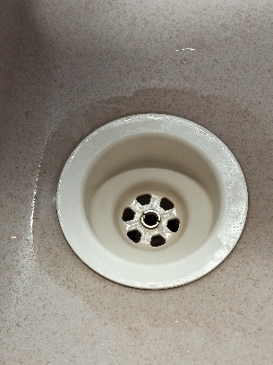

Buongiorno, vorrei esporre il mio problema con la piletta fornita con un lavello nuovo per cucina. Dopo il montaggio ho un ristagno d'acqua intorno al perimetro della piletta, come se fosse troppo grande rispetto al foro del lavello, il venditore pensa che sia un problema di piletta ma le dimensioni sono standard. Vi allego una foto per capire meglio

secondo me è fatto male il lavello, ma volendo proverei a togliere la
piletta per vedere cosa succede

solitamente attorno al foro fanno una sede per incassare meglio la piletta così da compensare lo spessore della stessa..
prova a vedere!
Oppure potrebbe essere la guarnizione di spugna tra la piletta e il lavello. Se c'è, prova a toglierla.

Magari l'incassatura sul lavello c'è e la piletta ha un diametro più grande e rimane fuori. Oppure la piletta va bene e, invece, è l'incassatura sul lavello che è più piccola. Comunque sia, a questo punto non rimane altro che smontare la piletta e vedere dov'è il male. Se (come penso) è la piletta più grande, basta cambiarla, se invece è l'incassatura sul lavello che è troppo piccola allora basta diminuire di diametro la piletta. Se invece l'incassatura non c'è per niente, allora non rimane altro che cambiare il lavello, oppure rassegnarsi ad avere il ristagno di acqua. Ho tralasciato qualche altra opzione? :)

Smonta la piletta e guarda se è stata messa una guarnizione tra il pezzo superiore ed il lavello, lì a quanto mi ricordo non ci deve andare.
