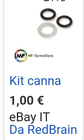

Buongiorno Dalmos, ti ringrazio per la tua gentilezza.
Con la canna di ricambio non mi hanno dato un anello in plastica spaccato, però mi hanno dato un anello verde piatto (non in plastica) simile a questo:
E' possibile che nel mio caso io debba mettere questa cosa verde nel secondo incavo più in alto? Oppure questa cosa verde serve ad altro, e debbo insistere perchè mi venga dato un pezzo in plastica, che non era presente nella confezione?
Mi rendo conto che è una cosa da poco ma per me, inesperto, basta a mettermi in crisi.
Grazie ancora a te e a chiunque mi aiuterà,
Giacomo
Messaggi: 6572
Re: Canna rubinetto che si stacca! AIUTO!
Quella sai dove devi dirgli di mettersela !,
Deve darti l'anello spaccato . O non ci fai niente con altro .
