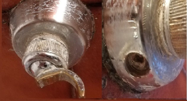

Salve a tutti!
devo sostituire il supporto per il soffione doccia che si è rotto dopo tanti anni; si tratta di un supporto che ha l'attacco per il tubo flessibile dell'acqua (vedi foto allegata)
Ho provato in tutti i modi a svitarlo con la pinza a pappagallo senza esito ... non si riesce a fare presa bene, scivola facilmente.
Evidentemente si deve essere ossidato all'interno.
Il sistema che sto usando è l'unico possibile o esiste qualche metodo migliore?

Tra il pappagallo e il pezzo da svitare prova a mettere un pezzo di gomma di una camera d'aria di bicicletta, in questo modo dovresti riuscire ad avere più presa.
Altrimenti devi provare con una chiave a nastro di gomma:
Re: Non riesco a svitare il supporto del soffione doccia
Intanto io smonterei il pezzo rotto... poi da dentro e da fuori ci spruzzi del WD 40, aspetti qualche minuto che abbia fatto effetto e poi riprovi a svitarlo.

ho utilizzato entrambe i consigli: ho spruzzato olio all'interno (tagliando la guarnizione perchè in effetti svitando il pezzo rotto c'è un incavo ricavato nel pieno che non permette di accedere alla filettatura) e poi gomma di una camera d'aria e "pappagallo" .
C'è voluto qualche sforzo ma poi alla fine si è svitato!
